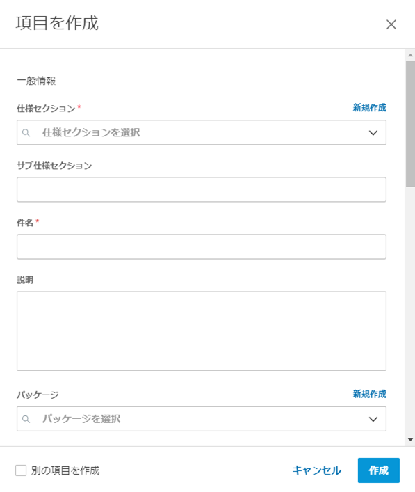

項目を手動で作成するには:
  1. 左側の[提出物]ツールを選択します。
  2. [項目を作成する] をクリックします。
  3. ドロップダウン リストを使用して[仕様]セクションを選択するか、[新規作成] を選択して新しい仕様セクションを生成します。
  4. サブ仕様セクションに入力します(省略可能)。
  5. タイトルを入力します。
  6. 番号を入力します。詳細については、「提出のカスタム番号付け」を参照してください。
  7. 説明を入力します(オプション)。
  8. パッケージを選択または作成します(オプション)。
  9. ドロップダウン リストを使用してタイプを選択します。
  10. 提出担当者(管理者のみが使用できます)または管理者を割り当てます。
  11. 優先順位を選択します。
  12. 添付ファイルを追加します(オプション)。
  13. 計画の日付を選択します(オプション)。
  14. リード タイムを入力します(オプション)。
