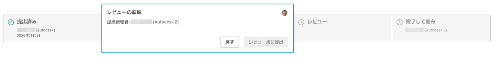

ワークフロー バー:
- ワークフロー バーには、レビュー プロセスにおける提出物の現在の段階が視覚的に表示されます。
- これにより、各提出項目の進行状況を迅速に把握できます。
- アイテムがレビュー中のステータスにある場合、バーには[レビュー担当者]ではなく[現ステータスの未回答者]と表示され、誰が対応を必要としているかがより明確に示されます。
- バーには[回答済み: X]とも表示され、現在のレビュー ステップで既に回答を提供しているレビュー担当者の数が示されます。
- [現ステータスの未回答者]にカーソルを合わせると、まだ回答していないユーザが表示され、[回答済み]にカーソルを合わせると、すでにレビューを完了したレビュー担当者が表示されます。
- ワークフロー バーに表示されるユーザのアバターは、すべてのレビュー担当者ではなく、まだレビューを提供していないユーザを表します。

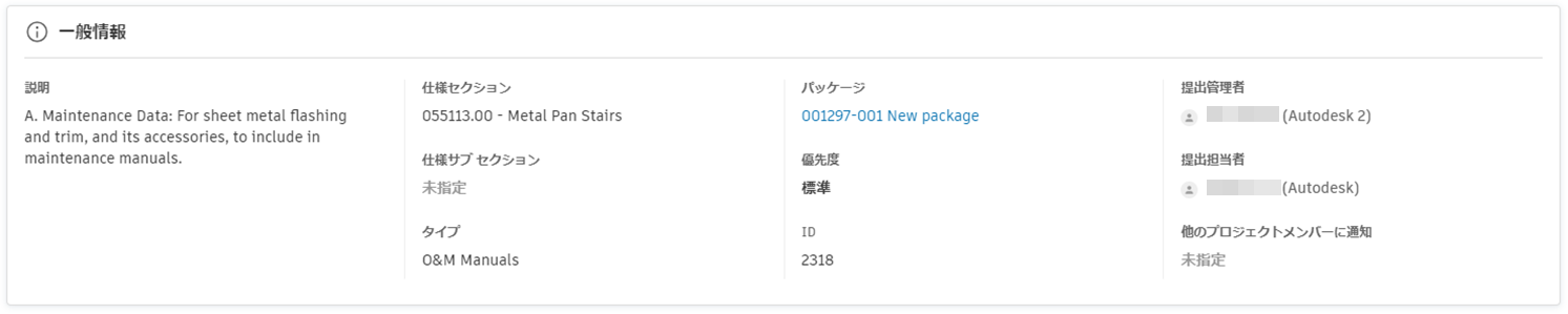

一般情報セクション:
- このセクションには、説明、タイプ、仕様セクションなど、提出項目に関する基本的な情報が含まれています。
- これは、提出物のコンテキストの概要を提供するために不可欠です。

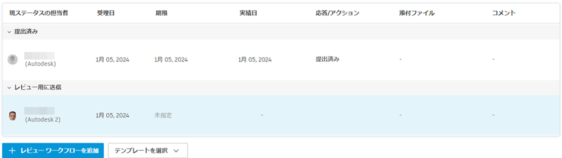

[ワークフロー]テーブル
- 重要な日付、添付ファイル、コメントを含むワークフローの概要を示します。
- 進行中または完了したレビュー ステップでは、既に回答したレビュー担当者が、回答の時系列順で最初に表示されます。
- [応答/アクション]列では、承認や改訂の要求など、提出項目に対するアクションを実行できます。
- 特定の提出項目に対して [テンプレートをレビュー] を選択するか、レビュー ワークフローを編集することができます。

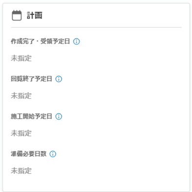

計画セクション:
- 計画とスケジュールに不可欠な次の日付が含まれます。
- 必須日付
- 必須承認日
- 現場での必須日付
- リード タイム

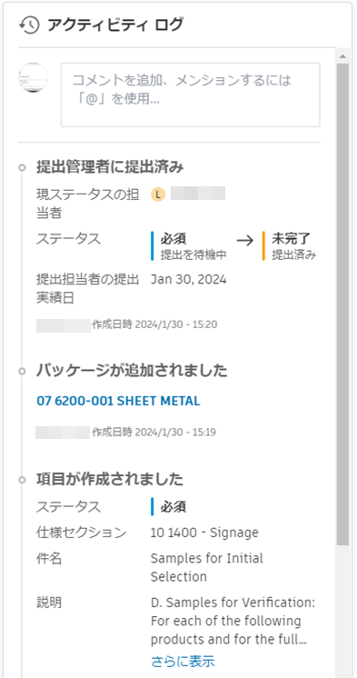

アクティビティ ログ セクション:
- 提出項目に関連するすべてのアクティビティの履歴が表示されます。
- 効果的なコミュニケーションとコラボレーションのために、@ を使用して他の人にコメントしたり、メンションしたりできるようになります。

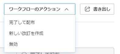

提出物ワークフローのアクション
終了して配布
- [終了して配布] ボタンは、提出項目のレビュー プロセスを正式に終了するために使用されます。
- 終了すると、提出情報はプロセスに関与するすべての個人に配布されます。
- このアクションは、提出物がレビューされ、必要なフィードバックまたは承認が提供されたことを示します。
重要: 完了した提出物は、
ブリッジを使用して他の Autodesk Construction Cloud プロジェクトと共有することができます。詳細については、「
ブリッジを使用して完了した提出物を共有する」を参照してください。
注: 完了した提出物は[ファイル]ツールと共有できます。[ファイル]を選択すると、
ブリッジを使用して提出物を別の Autodesk Construction Cloud プロジェクトと共有し、[ブリッジ]ツールで共有された項目を管理することができます。
新しい改訂を作成
- [新しい改訂を作成] ボタンを使用すると、提出項目の新しいバージョンを生成できます。
- 新しい改訂を作成する場合、次の操作を実行できます。
- 提出担当者に割り当てる。
- 提出者の現ステータスの期日を設定する。
- 情報提供される必要があるか、提出物を監視する必要がある監視者を追加する。
重要:
提出管理者とプロジェクト管理者は、 [ドラフト] または [無効] とマークされた項目を除き、ステータスに関係なく、新しい改訂を作成したり、提出物を完了することができます。
無効
- [無効] ボタンは、提出項目を無効にするために使用されます。
- このアクションは、通常、提出項目がプロジェクトに関連しなくなった場合、またはプロジェクトに必要なくなった場合に実行されます。
- 提出項目を無効にすることは、その項目が進行中のプロジェクトのアクティビティで考慮されるべきではないことを示します。
