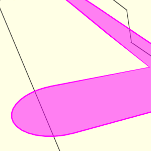

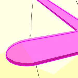

[縁石]グレーディング オブジェクトは、縁石ジオメトリに沿って地形を分割し、指定された高さと幅で地形のステップを設定します。閉じたジオメトリを使用すると、ジオメトリの内側に向かって縁石が上昇します。開いたジオメトリを使用すると、一方の側で縁石が上昇しますが、縁石を手動で反転する必要がある場合があります。
| 設定どおり | 最適化 |
選択時、次のようになります。
縁石の高い側がシェーディングされた線として表示されます。
細い線は縁石の低い側を表します。
この方向は、[縁石のプロパティ]パネルの[縁石を反転]プロパティを使用して反転できます。
