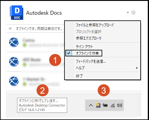

Desktop Connector でオフライン作業を行う場合、次の 2 つのシナリオがあります。
  1. オフラインで作業するには、ホーム画面のメニューから[オフラインで作業]を選択します。
  2. [オフラインで作業]モードを終了します。変更内容のクラウドへの同期が自動的に開始または再開され、これらのアクティビティがホーム画面に表示されます。オフラインで作業する際のベスト プラクティスについては、次のセクションを参照してください。
オフライン作業を選択する
オフラインになる際、Desktop Connector は、インターネットから切断する前に、保留中のファイルを同期するかどうかを確認するメッセージを表示します。このプロンプトは、オフライン モードを開始する前に、未保存の変更または新しいファイルを確認し、クラウド バージョンに同期するためのリマインダーとして機能します。オフライン モードに切り替えます。このプロンプトを表示することにより、Desktop Connector は、インターネットから一時的に切断された場合でも、ファイルの最新の同期されたバージョンを維持することができます。
Desktop Connector のトレイ アイコン Desktop Connector のトレイ アイコン を右クリックします。

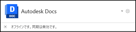

  1. ホーム画面のメニューから[オフラインで作業]を選択します。
  2. ステータスがオフラインに変更されます。
  3. Desktop Connector トレイに、現在[オフライン作業]モードで作業中であることを示す黄色のアイコン DC Offlineが表示されます。
    DC オフライン
注:
Desktop Connector は、オフラインになる前に、事前にファイルを同期する必要があるかどうかを確認するプロンプトを表示します。
