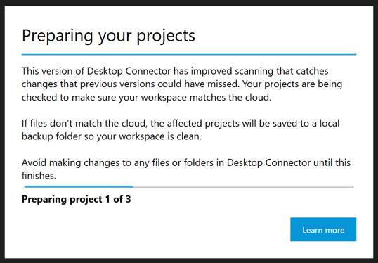

Desktop Connector バージョン 16.x から 17.1 以降にアップグレードすると、1 回限りのプロジェクト準備プロセスが自動的に実行されます。このバージョンではスキャン機能が改善され、以前のバージョンでは見逃されていた可能性のある変更も検出できるようになり、ローカル ワークスペースとクラウド データの一致が確保されます。
このプロセス中:
重要:
このプロセスが完了するまで、Desktop Connector 内のファイルやフォルダに変更を加えないでください。
何をする必要がありますか?
対処は不要です。バージョン 17.1 以降にアップグレードした後、Desktop Connector を初めて起動すると、準備プロセスが自動的に開始されます。
ダイアログには進行状況が表示され、準備が必要なプロジェクト数が示されます。
[プロジェクト準備中]ダイアログ

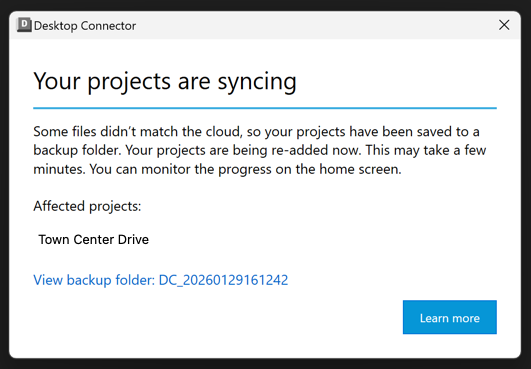

シナリオ 1: リセットは不要
すべてのプロジェクトの準備が正常に完了すると、一部のファイルがクラウドと一致せずバックアップ フォルダに保存されたことを示す同期ダイアログが表示されます。その後、プロジェクトは自動的に再追加されます。
[プロジェクト同期中]ダイアログ
この処理には数分を要するかもしれません。進行状況はホーム画面で確認できます。
バックアップ フォルダの内容
バックアップ フォルダには、クラウドに保存されている内容と一致しなかったプロジェクトの全内容が含まれています。これは次のような場合に発生します。
バックアップ フォルダを開くには、同期ダイアログで [バックアップ フォルダを表示] を選択します。内容を確認し、クラウドへ手動でアップロードする必要があるファイルがないかを確認してください。
影響を受けたプロジェクト
このダイアログには、準備プロセス中に影響を受けたプロジェクトが一覧表示されます。同期が完了すると、Desktop Connector で通常どおり作業を再開できます。

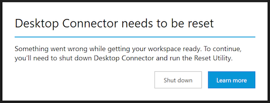

シナリオ 2: リセットが必要
場合によっては、プロジェクト準備プロセス中に問題が発生することがあります。その場合、Desktop Connector のリセットが必要であることを示すダイアログが表示されます。
[リセットが必要]ダイアログ
何をする必要がありますか?
  1. [詳細] を選択すると、リセット ユーティリティのヘルプ ページが開きます。
  2. 手順に従って Desktop Connector をリセットします。
  3. リセットが完了したら Desktop Connector を再起動し、プロジェクトを再選択してください。
[シャット ダウン] を選択して Desktop Connector を終了した場合、Desktop Connector をリセットしてプロジェクトを再選択するまで、ファイルはクラウドに同期されません。
