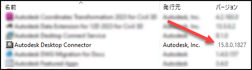

インストールされているバージョンを確認する
Desktop Connector をチェックして、現在実行しているバージョンを確認します。Desktop Connector のトレイ アイコンにカーソルを合わせると、インストールされているバージョン番号が表示されます。この例では、Desktop Connector バージョン 15.8.0.1827 がインストールされています。
インストールされているバージョンを確認
[コントロール パネル] > [プログラム] > [プログラムと機能]でバージョン番号を表示することもできます。
コントロール パネルでインストールされているバージョン

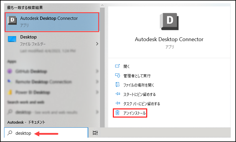

  2. Desktop Connector の旧バージョンをすべてアンインストールします。
    • [開始] を選択し、プログラム リストで Desktop Connector を探します。
    • Desktop Connector を右クリックし、 [アンインストール] をクリックします。
    DC アンインストールの開始

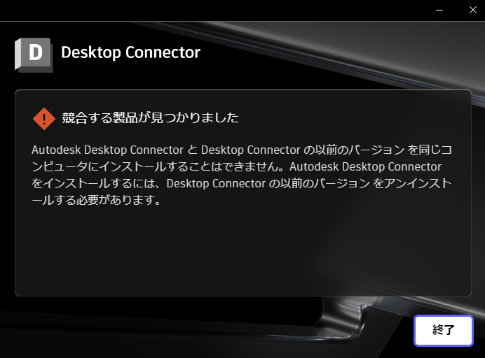

Desktop Connector v15.x またはそれ以前のバージョンを使用していて、Desktop Connector v16.x にアップグレードしようとすると、次の警告が表示されます。
アップグレードする前に、Desktop Connector を完全にアンインストールする必要があります。
