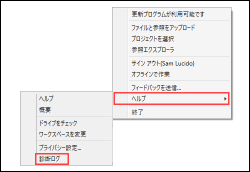

  1. Desktop ConnectorDC のトレイ アイコン トレイ アイコンをクリックします。トレイ アイコンを右クリックすると、ダイアログ ボックスが表示され、そのまま手順 3 に移動できます。
  2. ホーム画面の右上にある歯車[DC 歯車アイコン]をクリックします。
  3. [ヘルプ] を選択します。
  4. [診断ログ] を選択します。
    DC トレイ アイコン

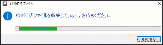

    • Desktop Connector は最近のログ ファイルの収集を開始します。
    診断ログの収集
    • [診断ログ ファイル] ダイアログが表示されます。
    診断ログ ファイル ダイアログ
  5. [ファイルの場所を開く] をクリックして、ログにアクセスします。

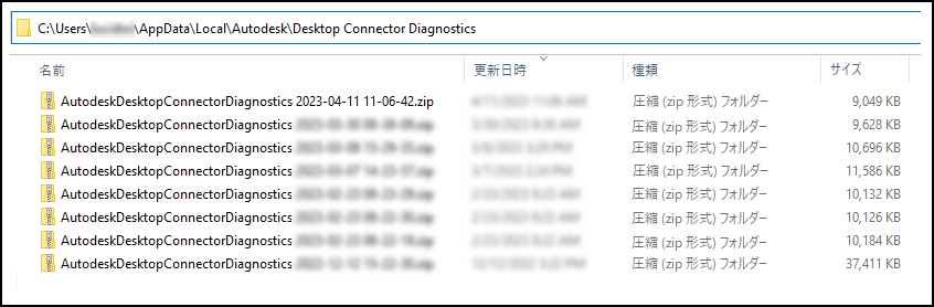

診断ログを作成する
  1. ログ データを格納する既定のパスは次のとおりです。
    C:\Users\<username>\AppData\Local\Autodesk\Desktop Connector Diagnostics.
    診断ログ フォルダ
  2. 圧縮された ZIP ファイルを取得し、Autodesk サポートに連絡してチケットを作成し、問題のトラブルシューティングを行います。サポート チームがログ内で確認すべき箇所を特定できるよう、問題が発生した日時を含めてください。

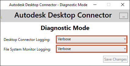

診断モードを有効化
詳細なエラー レポートを収集するためにログ ファイルを作成する前に、 [診断モード] を開始して設定します。
  1. [DC トレイ アイコン]トレイ アイコンを右クリックします。
  2. [Shift] キーを押しながら、ホーム画面の右上にある[歯車]アイコンをクリックします。
  3. [ヘルプ] を選び、 [診断モード] を選択します。
  4. 両方のドロップダウン メニューで[冗長]を選択します。
    診断モード
  5. [変更を保存] をクリックします。
  6. 右上隅にある[x]を選択して、ウィンドウを閉じます。

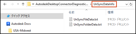

同期データを収集および表示する
Desktop Connector のバージョン 16.4 以降では、診断ログ コレクタは、まだ同期されていないファイルおよびフォルダのリストも収集します。同期されたデータは、次の手順で表示できます。
  1. ファイルやフォルダの同期データは、ここにあるログの ZIP ファイルの一部になります: C:\Users\<username>\AppData\Local\Autodesk\Desktop Connector Diagnostics\AutodeskDesktopConnectorDiagnostics 2023-xx-xx.zip\UnSyncFileInfo\UnSyncDataInfo
  2. このファイルまたはフォルダには、同期が保留中であり、同期を試行する必要のある unsynced ファイルのリストが含まれています。ファイルが同期されない場合は、Desktop Connector をリセットする必要がある可能性があります。
  3. ファイルには、同期を試行しない excluded ファイルのリストが含まれています。これは、Desktop Connector が実行されていない間に追加されたファイル、または Desktop Connector がアップロードから除外しているファイル(サーバによってサポートされていない可能性があります)である可能性があります。Desktop Connector を実行していないときにファイルを追加すると同期されない場合は、Desktop Connector を実行中にファイルを追加し直す必要があります。
  4. Desktop Connector の v16.6 では、同期されていないフォルダのデータも収集されるようになりました。このデータは、UnSyncDataInfo という名前の zip ファイル内の同じフォルダの場所にあります。その後、UnSyncFolderData.txt という名前のファイルを確認します。
    同期されていないデータ フォルダ
    注: 次の例は、UnSyncFileData.txt ファイルと UnSyncFolderData.txt に同期されていないファイルやフォルダがないことを示しています。どちらのテキスト ファイルも同じ場所にあります。
    診断ログ フォルダ
