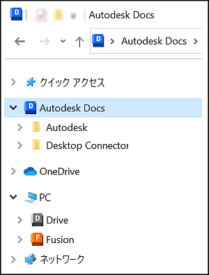

Desktop Connector をインストールすると、Windows のファイル エクスプローラに Forma Connector が追加されます。Forma Connector は、ファイル エクスプローラの [この PC] と同じ階層に配置されています。
Docs Drive ビュー イメージ

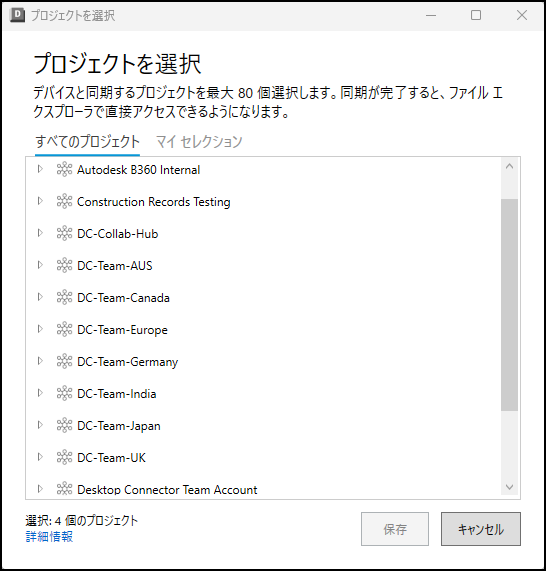

重要: インストールおよびサインイン中に、ファイル エクスプローラ ファイル エクスプローラのアイコン でコネクタに追加する Forma および Fusion プロジェクトを最大 80 個選択するよう求められます。コネクタを追加すると、すべてのサブフォルダを含む各プロジェクトのプロジェクト ファイルのフォルダ構造が複製されます。
80 のプロジェクトを選択
コネクタに追加したすべてのプロジェクトは、次の順序で表示されます。

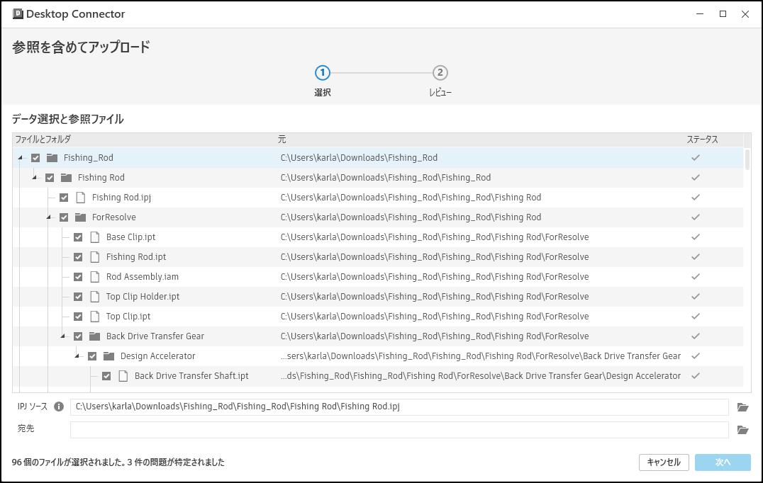

ファイルと参照をアップロード
Forma Connector は、設計ファイルとその参照を認識します。[参照を含むファイルをアップロード]ツール を使用すると、収集されたすべての参照と関連データを表示してから、一覧表示されたすべてのファイルをクラウドにアップロードすることができます。
[参照を含めてファイルをアップロード]ツール
