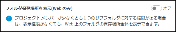

Desktop Connector の v16.x では、Web 上の [ファイル] ツールの [フォルダ パスを表示] 設定に関係なく、Autodesk Docs Connector の完全なフォルダ パスが常に表示されます。
フォルダ パスを表示
つまり、ユーザは、少なくとも 1 つのサブフォルダに対する権限がある限り、Desktop Connector で表示する権限のないフォルダ構造やフォルダを表示することができます。メンバーは、表示権限のないフォルダの内容を表示することはできません。

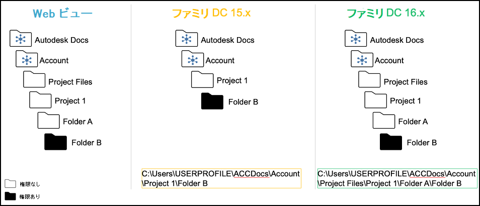

フォルダのパス構造
次の図は、Web 上のフォルダパスと、Desktop Connector の v15.x および v16.x で表示される内容を示しています。
