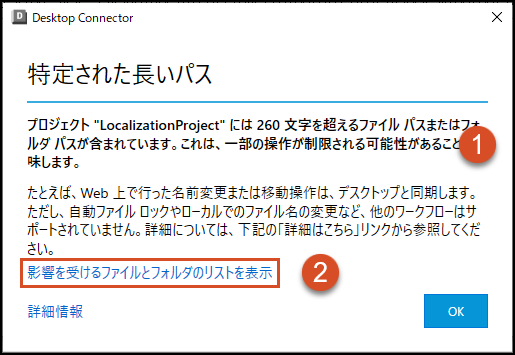

Desktop Connector には、長いパスを管理するのに役立つ通知機能とツールが用意されています。プロジェクトを追加するときに、長いパスが見つかった場合は、次の情報が提供されます。
特定された長いパス
競合を解決するには、Autodesk Docs または Fusion それぞれの Web インタフェースを使用して、フォルダ階層とファイル/フォルダ名を短くすることをお勧めします。また、 [ワークスペースを変更] コマンドを使用して、ローカル キャッシュに使用される既定のパスを短縮することで、長いパスによる問題を回避できます。詳細については、「長いパスによる問題の防止」を参照してください。
[影響を受けるファイルとフォルダのリストを表示] を選択すると、問題のあるファイル/フォルダをすべて一覧表示したテキスト ファイルが開きます。または、図のように長いパスの情報を含むフォルダに移動することもできます。

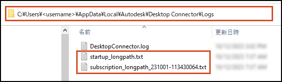

ヒント: ロングパスの情報は、Desktop Connector ログ の場所(C:\Users\<username>\AppData\Local\Autodesk\Desktop Connector\Logs)に移動し、次の図に示すようにテキスト ファイルを表示することで、いつでも確認できます。
