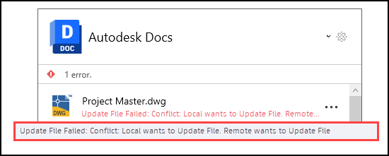

競合の通知
競合するファイルまたはフォルダがある場合は、ホーム画面に競合エラー通知 DC エラーのアイコン が表示されます。

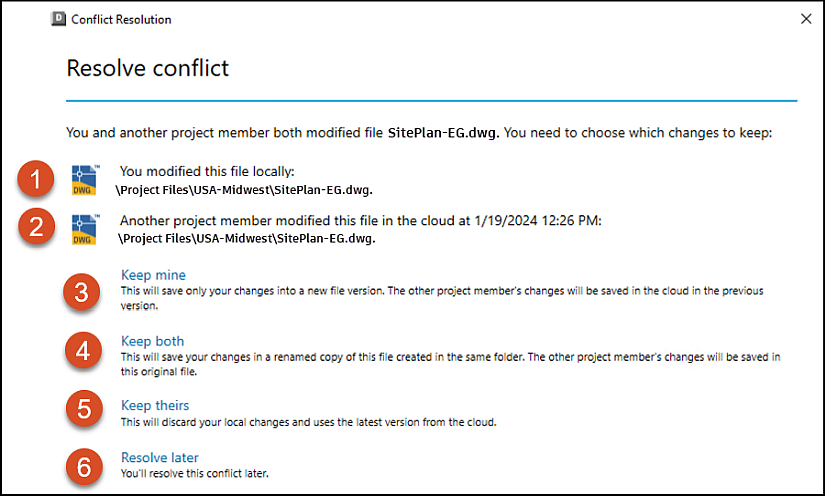

[競合の解決]ダイアログが開きます。
競合の解決
ダイアログには、次を含む競合の詳細が表示されます。
  1. ファイル名やフォルダ名など、ローカルでファイルを変更したことを示す競合するアクション。
  2. 他のメンバーがファイルまたはフォルダを変更したことを通知する date|time|folder path を含む、ファイルまたはフォルダ情報。その後、4 つのオプションから選択することができます。
  3. 自分のバージョンを保持: 変更内容を新しいファイル バージョンに保存します。他のプロジェクト メンバーの変更内容は、旧バージョンのクラウドに保存されます。
  4. 両方を保持: ローカルの変更が破棄され、クラウドの最新バージョンが使用されます。
  5. 他のユーザのバージョンを保持: 変更が無視され、クラウドの最新バージョンが使用されます。
  6. 後で解決: この競合を後で解決します。ただし、この競合エラーは解決するまでホーム画面に表示されたままになります。
