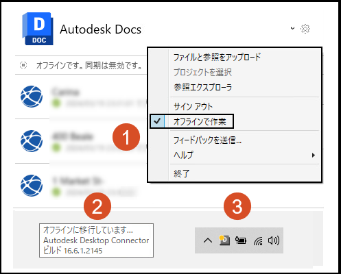

Desktop Connector のトレイ アイコン
を右クリックします。
ホーム画面のメニューから[オフラインで作業]を選択します。

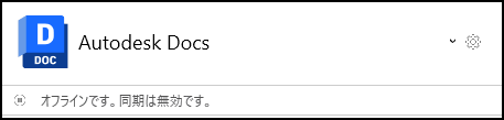

ステータスがオフラインに変更されます。
Desktop Connector トレイに、現在[オフライン作業]モードで作業中であることを示す黄色のアイコン
が表示されます。
注:
Desktop Connector は、オフラインになる前に、事前にファイルを同期する必要があるかどうかを確認するプロンプトを表示します。
