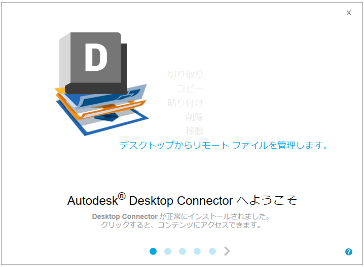

「Autodesk Desktop Connector へようこそ」のビネットの省略
次の機能は、バージョン 14.10.0.1456 以降でのみ使用できます。
「ようこそ」ビネットは、Desktop Connector トレイ アプリケーションを初めて起動したときにのみ表示されます。製品はインストーラの最後に起動します。このため、マルチマシン配置ではこの設定が必要になる場合があります。
「ようこそ」ビネットを省略するには:
- レジストリ エディターを開きます(Windows キーを押して「Regedit」と入力します)
- Computer\HKEY_LOCAL_MACHINE\SOFTWARE\Autodesk\Desktop Connector に移動します
- AdvancedSettings という新しいキーを作成します
- AdvancedSettings に SuppressGettingStartedDialogOnFirstRun という新しい DWORD を作成します
- SuppressGettingStartedDialogOnFirstRun = 1 という値を設定します
- Desktop Connector アプリケーションを再起動します
Desktop Connector アプリケーションの初回実行時に次のビネットが表示されなくなります。
