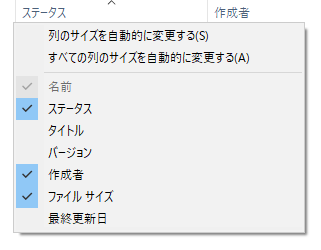

注: [ステータス]列が表示されていない場合は、列ヘッダを右クリックして[ステータス]を選択します。
