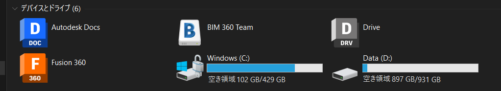

コネクタは、Autodesk 資格情報に関連付けられた、サポートされている各データ ソースに対して作成されます。データ ソースのアイコンは、関連付けられた接続されているドライブを表すために使用されます(BIM 360 の場合は 、Fusion 360 の場合は など)。
