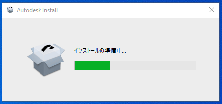

Desktop Connector の最新バージョンをダウンロードします。

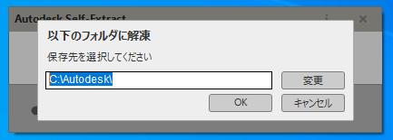

ダウンロードしたパッケージを開き、解凍を許可します。

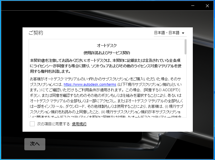

利用規約を読み、同意します。

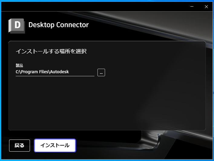

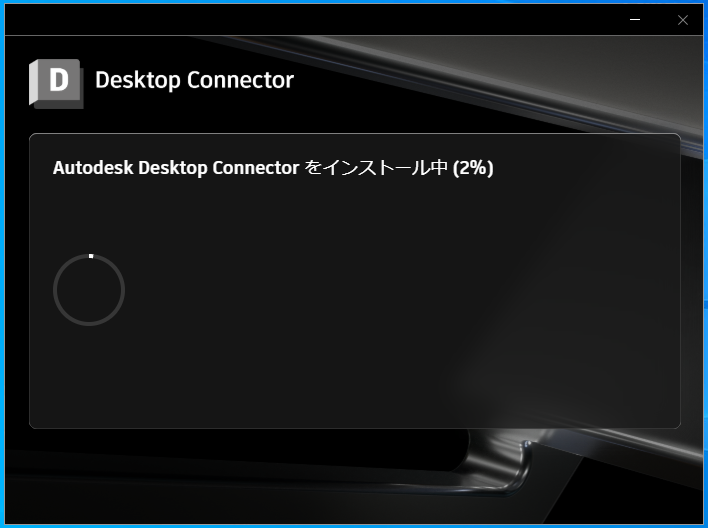

Desktop Connector のプログラム ファイルが格納される場所を選択し、[インストール]をクリックします。
- Desktop Connector の既定のインストール場所は「C:\Program Files\Autodesk\Desktop Connector」です。この場所は、Desktop Connector のインストール中に変更できます。この場所を変更すると、プログラム ファイルのインストール場所が変更されます。この場所を変更しても、Desktop Connector ワークスペースの保存場所は変更されません。

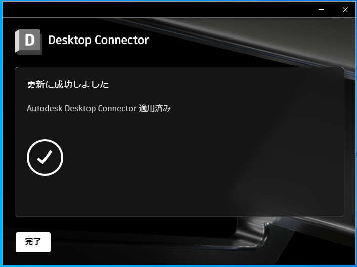

これで、Desktop Connector を使用する準備が整いました。
インストールが完了したら、コネクタにサインインします。
