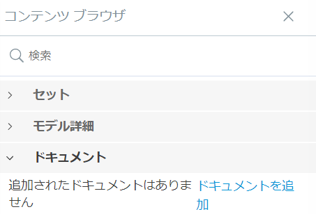

  3. [コンテンツ ブラウザ]のドロップダウン リストを使用して、パッケージに含める項目を選択します。セット、モデル、サポート ドキュメントを含めることができます。
    • [セット]ドロップダウン リストを使用して、Revit で作成したビューまたはシート セットを参照します。特定のビューやシートを選択したり、セット自体を選択して、そこに含まれるすべてのビューとシートを含めることができます。
    • [モデル]ドロップダウン リストを使用して、パッケージに RVT モデルを含めます。[セット]ドロップダウン リストから選択したセットにモデルが含まれている場合、既定でそれらのモデルが選択されます。
    注: Revit の作成者が最新のモデルとセットを Revit から Design Collaboration にパブリッシュしたことを確認するか、[最新バージョンを公開設定]オプションを使用してチーム スペースの内容が最新であることを確認することをお勧めします。
    • パッケージにサポート ドキュメントを追加するには、[ドキュメント]ドロップダウン リストを開き、[ドキュメントを追加]をクリックします。
      チームのフォルダから関連するすべてのサポート ドキュメントを選択します。サポー ト ドキュメントとして含めることができないファイル タイプの詳細については、「サポート ドキュメント」を参照してください。

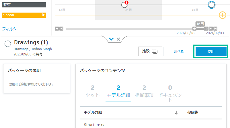

  1. タイムラインを展開し、関連する未使用のパッケージを表すノードをクリックします。
    未使用のパッケージは、タイムライン上で他のチームの行の横にある空の円として表示されます。次の例のいずれかのようになる場合があります。
    ノード タイプ 説明
    未使用のパッケージ。
    使用済みパッケージと未使用パッケージの組み合わせ。
    複数の未使用パッケージ。
    使用済みおよび未使用のモデルとパッケージの組み合わせ。
    ヒント: 場合によっては、単一のノードを選択するまで、複数のパッケージを表すノードを何回かクリックする必要があります。
  2. [使用]をクリックして、作業成果を自分のチーム スペースに取り込みます。
Revit の作成者が他のチームが使用しているオンライン モデルにリンクしている場合、それらの Revit リンクは自分のチームのオーサリング環境で自動的に更新されます。タイムライン上で、共有行のパッケージ ノードが塗り潰され、そのパッケージが使用されたことが確認できます。

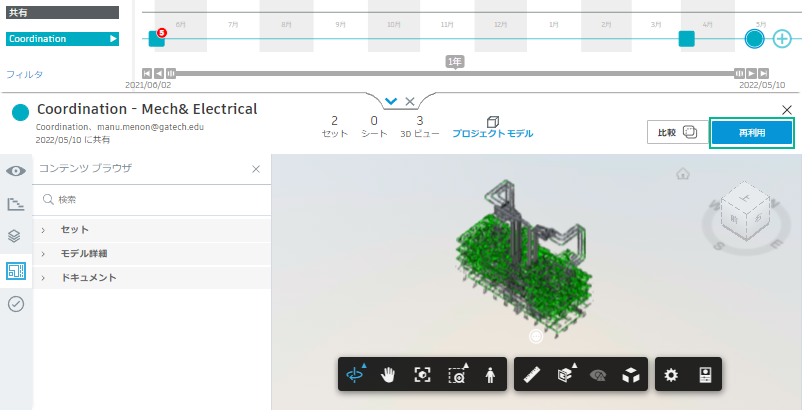

既存のパッケージを再使用する
毎週同様のコンテンツを使用するリリースなどの既存パッケージが存在する場合、新しいパッケージの開始点としてそれを再使用することができます。
  1. 以前の共有ノードをクリックします。
  2. [再使用]をクリックし、以前の設定に基づいて新しいパッケージを開始します。
    新しいパッケージは、以前に共有されていたモデル、セット、ビュー、シート、およびサポート ドキュメントの最新バージョンを自動的に選択します。
  3. 必要に応じて新しいパッケージの選択項目を調整し、[共有]をクリックしてパッケージを共有します。
