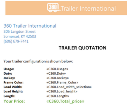

Configurator 360 では、Microsoft Word で作成したマスター ドキュメントを基に、カスタマイズしたドキュメントを準備できます。マスター ドキュメント内の特殊フィールドは、Configurator 360 モデルの値またはイメージに置き換えられます。エンド ユーザは、結果をダウンロード可能な PDF で表示できます。このドキュメントは、見積書やテキストを中心としたその他の連絡用のドキュメントに使用します。ドキュメントには、関連するイメージを挿入できます。
このマスター ドキュメントの大部分は、静的なテキストとイメージで構成されています。Word のマスター ドキュメント内のすべての内容が、ダウンロード可能な PDF ドキュメントに含められます。Word の書式設定機能の一部はサポートされていません。Word ドキュメントで作業する場合の前提として、単純な機能はサポートされ、複雑な機能はサポートされません。
マスター ドキュメントでテストを行ってから、エンド ユーザに公開します。
見積書として使用される Word ドキュメントの例:
