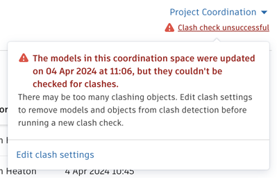

干渉チェックの失敗とはなんですか?
干渉チェックが失敗するのは、失敗またはタイムアウトした場合です。最も一般的な理由は、次のような原因により発生する干渉データが多すぎるためです。
干渉チェックが正常に行われた場合でも、干渉データが多すぎると、パフォーマンスに悪影響を及ぼす可能性があります。大量の干渉データがあることを示す兆候には、次のようなものがあります。

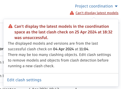

最新の干渉チェックが失敗した場合、Model Coordination は統合モデル空間選択に次の 2 つのエラー メッセージのうち 1 つを表示します。
エラー 詳細
最新のモデルを表示できません 最新のモデルの干渉チェックが失敗したため、Model Coordination は干渉チェックに成功した最新のモデルを表示しています。つまり、Model Coordination では、旧バージョンのモデル、フォルダから削除されたモデルを表示していたり、フォルダにある新しいモデルを見逃していたりする可能性があります。
干渉チェックに失敗しました これは、統合モデル空間で干渉チェックが一度も成功したことがないことを意味します。Model Coordination では、統合モデル空間に最新のモデルが表示されますが、干渉結果は表示されません。
注: 干渉チェックが失敗した場合でも、 [干渉部位の設定] には統合モデル空間フォルダ内の最新モデルが表示されます。

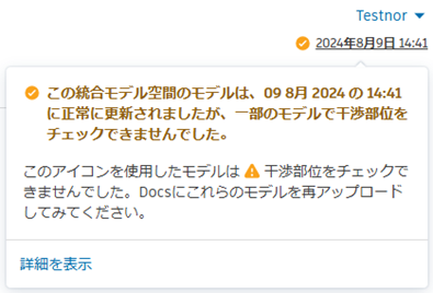

統合モデル空間の黄色い警告アイコンは何ですか?
統合モデル空間のピッカーにこのアイコン が表示された場合、総合的な干渉チェックは正常に処理され、特定のモデルのチェックは失敗に終わったことを意味します。

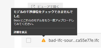

これらの特定のモデルには、 [モデル][干渉部位] ツールで、モデル名の横に黄色の警告アイコンが表示されます。モデルの干渉を処理する場合、何らかの問題が発生しているため、これらのモデルには干渉部位データが表示されません。
これは多くの場合、一時的な問題によるもので、モデルを Docs に再度アップロードすることにより解決します。他の解決策を試す前に、この方法を試してみてください。モデルを再アップロードしても問題が解決しない場合は、サポートにお問い合わせください
