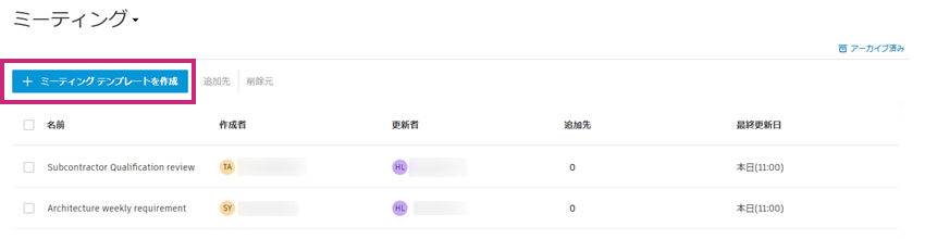

ライブラリでミーティング テンプレートを作成する
アカウント管理者および標準管理者は、ライブラリで自分のアカウントに対するミーティング テンプレートを作成し、プロジェクトに追加できます。
  1. Account Admin の左側のナビゲーションで [ライブラリ] をクリックします。
  2. [ミーティング] カードを選択します。
  3. [ミーティング テンプレートを作成] をクリックして、ミーティング テンプレート ビルダーを開きます。
  4. テンプレート名と説明(省略可能)を入力します。
  5. ミーティングのタイトル、説明、トピックを定義します。
    注:
    ミーティング項目は、テンプレートを使用する場合にのみ作成できます。

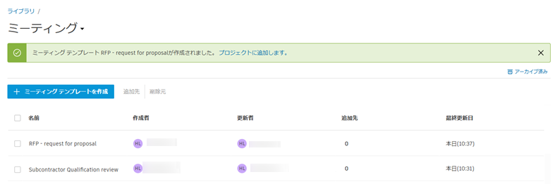

プロジェクトにミーティング テンプレートを追加する
テンプレートが作成されると、テンプレートが正常に作成されたという情報が届き、プロジェクトにテンプレートを追加できるようになります。

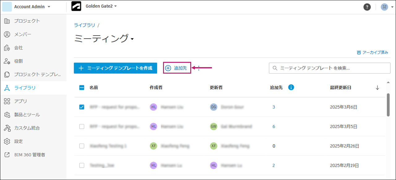

テンプレート リストを使用して、後でプロジェクトにテンプレートを追加することもできます。
  1. テンプレート リストから 1 つまたは複数のテンプレートを選択します。

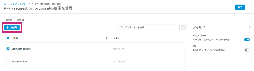

  2. [追加先] をクリックします。選択したテンプレートが追加されていないプロジェクトが含まれる、 [未追加] タブにリダイレクトされます。
  3. 名前でプロジェクトを検索するか、プロジェクトをフィルタしてアーカイブ済みのプロジェクトまたは選択したプロジェクトのみを表示します。
  4. プロジェクトを選択したら、 [追加先] をクリックしてテンプレートを追加します。
  5. その後、ミーティング テンプレートを追加するために選択したプロジェクトが確認モーダルによって表示されます。確認して、 [追加] をクリックします。

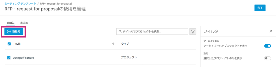

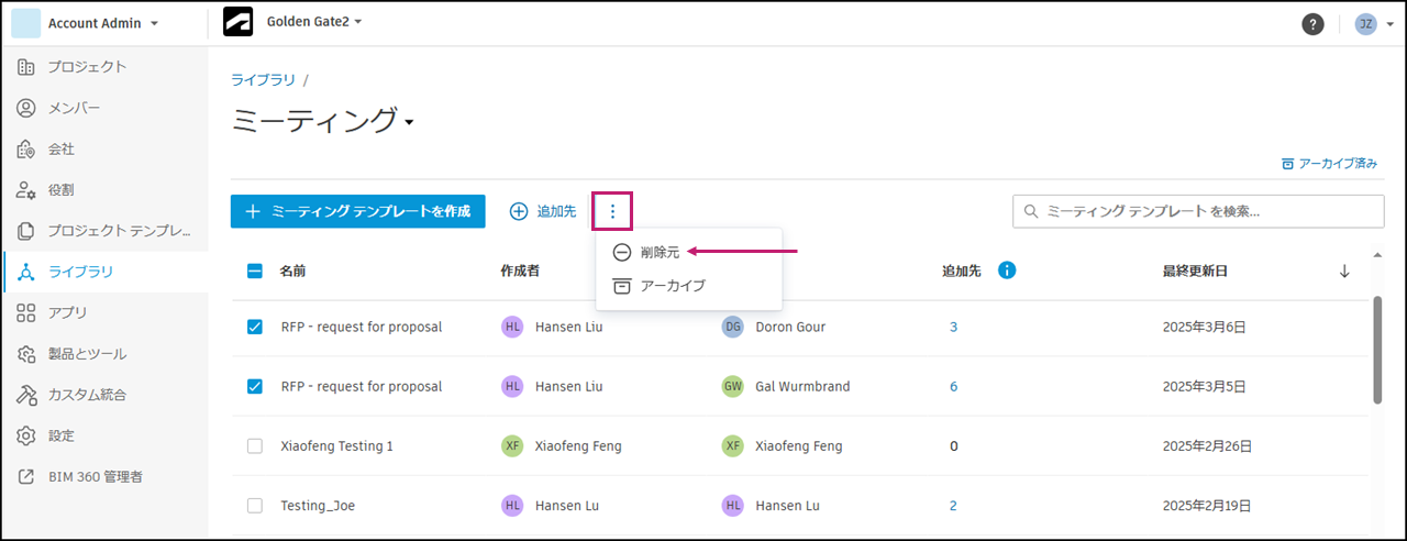

プロジェクトからミーティング テンプレートを削除する
  2. 表の上部にある[その他]メニュー をクリックし、 [削除元] を選択します。このテンプレートを使用するプロジェクトが含まれる、 [追加先] タブにリダイレクトされます。
    注:
    テンプレートをクリックし、右側のパネルの[その他]メニュー アイコン [その他]メニュー アイコン をクリックして同じ操作を実行して、テンプレートをプロジェクトから削除することもできます。
  4. プロジェクトを選択したら、 [削除元] をクリックしてテンプレートを削除します。
  5. その後、ミーティング テンプレートを削除するために選択したプロジェクトが確認モーダルによって表示されます。[削除] をクリックして確認します。

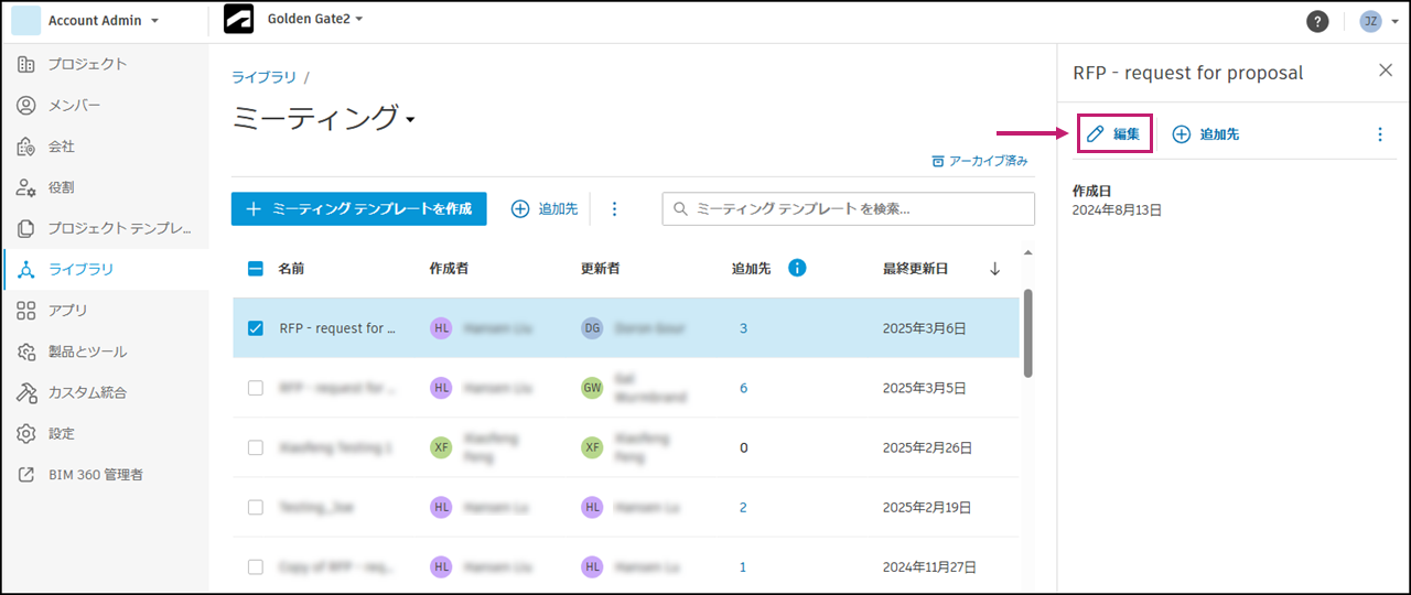

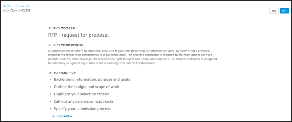

ミーティング テンプレートを編集する
テンプレートの詳細(名前、説明、コンテンツ)を編集できます。テンプレートを編集するには、次の手順を実行します。
  1. 選択したテンプレートをクリックして、詳細を開きます。
  2. [編集] をクリックします。
  3. 必要に応じて、名前と説明を変更します。[次へ] をクリックします。
  4. 必要に応じて、コンテンツを編集します。その後、 [保存] をクリックします。

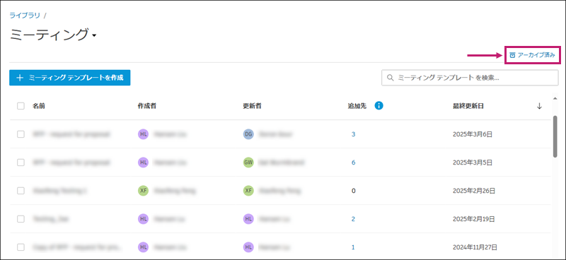

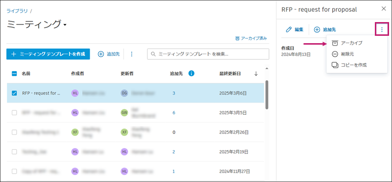

ミーティング テンプレートをアーカイブおよび復元する
ミーティング テンプレートをアーカイブおよび復元できます。
ミーティング テンプレートをアーカイブするには:
  2. 表示されるパネルで、[その他]メニュー をクリックし、 [アーカイブ] を選択します。
  3. テンプレートが[アーカイブ]ページに表示されます。
    注:
    アーカイブ済みのテンプレートは、追加されたプロジェクトで使用できなくなります。テンプレートをアーカイブしても、以前にそのテンプレートから作成されたミーティングには影響しません。

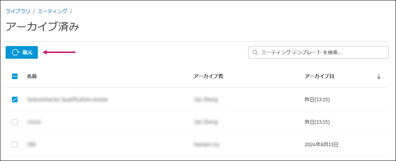

ミーティング テンプレートを復元するには:
  1. [アーカイブ] をクリックして、[アーカイブ済み]ページを開きます。
  2. [復元] をクリックします。
    注:
    復元されたテンプレートは、以前に追加されたプロジェクトに自動的に表示され、ミーティングを作成するために使用できます。
ヒント:
一括アーカイブまたは復元するには:
  1. それぞれの表で複数のテンプレートを選択します。
  2. アーカイブするには、表の上部にある[その他]メニュー をクリックし、 [アーカイブ] を選択します。
  3. 復元するには、 [復元] をクリックします。

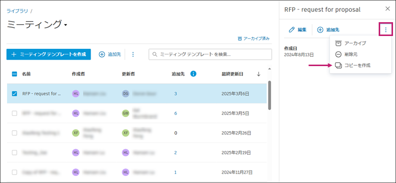

ミーティング テンプレートのコピーを作成する
ミーティング テンプレートのコピーを作成すると、さまざまなプロジェクトや目的のテンプレートをすばやく作成できます。
ミーティング テンプレートのコピーを作成するには:
  1. テンプレートを選択して、その詳細を表示します。
  2. 表示されるパネルで[その他]メニュー をクリックし、[コピーを作成] を選択します。
