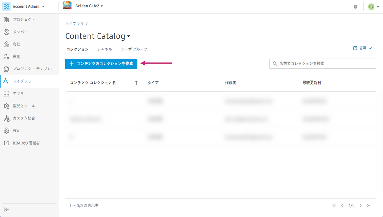

  1. Account Admin のライブラリで [コンテンツ カタログ] にナビゲートします。
  2. [コンテンツ コレクションを作成] をクリックします。

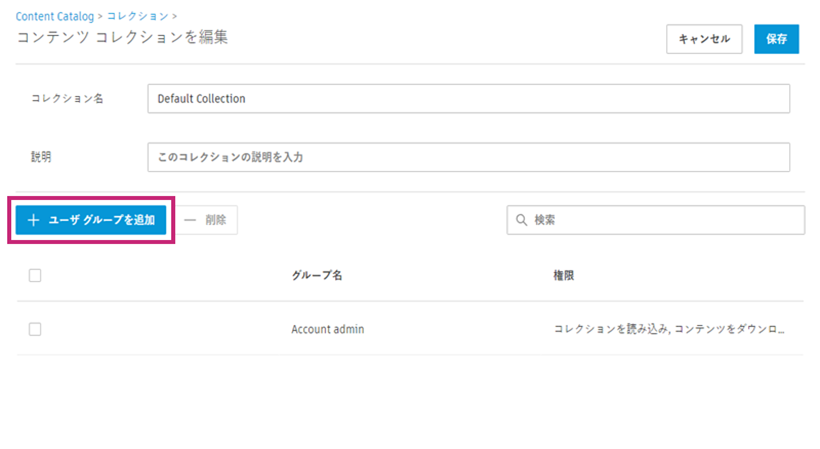

  5. [ユーザ グループを追加] をクリックして、このコレクションのコンテンツを表示および使用できるユーザを設定します。
    [ユーザ グループを追加]ボタン

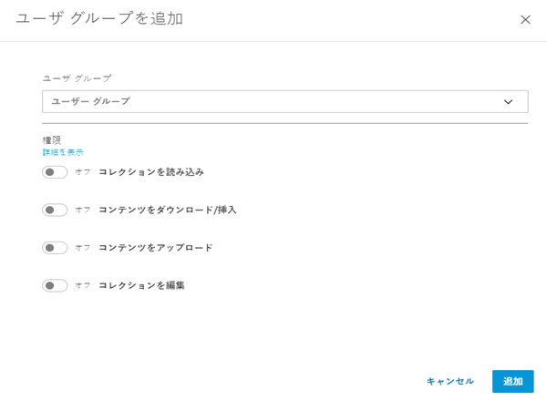

  6. ユーザ グループを選択します。ユーザ グループは、 [ユーザ グループ] タブで作成します。詳細はこちら
    ユーザ グループを追加する
  7. ユーザ グループに付与する権限をオンに切り替えます。権限についての詳細をご覧ください
    • コレクションを読み込む
    • コンテンツをダウンロードまたは挿入する
    • コンテンツをアップロードする
    • コレクションを編集する
  8. [追加] をクリックします。
  9. ユーザ グループの追加が完了したら、 [保存] をクリックします。

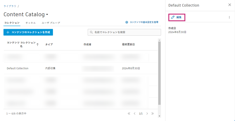

  1. ライブラリの [コンテンツ カタログ] で、コレクションをクリックします。
  2. フライアウト パネルで [編集] をクリックします。

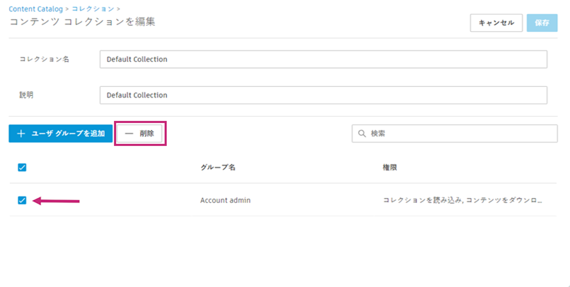

  5. ユーザ グループを削除するには、ユーザ グループの横にあるチェック ボックスをオンにして、 [削除] をクリックします。

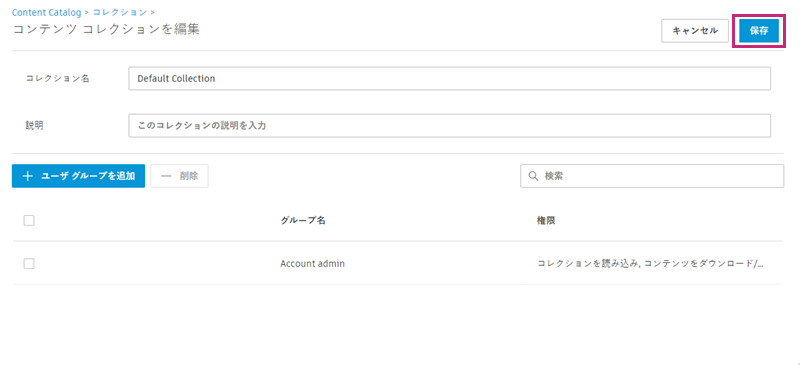

  7. 完了したら、[コンテンツ コレクションを編集]ページで [保存] をクリックします。

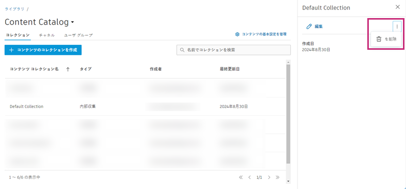

  2. フライアウト パネルの[その他]メニュー アイコン [その他]メニュー をクリックします。
  3. [削除] をクリックします。
    注: コンテンツが含まれているコレクションは削除できません。コンテンツを管理するには、Content Catalog に移動します。一括操作を実行して、コレクションに関連付けられているコンテンツを変更できます。詳細はこちら
    コレクションを削除する
  4. 削除を確認します。
