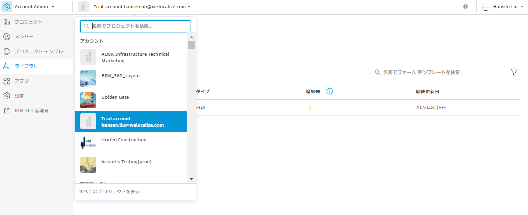

サービスのパラメータは、Autodesk Construction Cloud アカウントの下に編成されています。ページの左上のセクションで、アカウント名をクリックすると、ドロップダウン メニューにアクセス可能なすべてのアカウントが表示されます。
パラメータ アカウントのドロップダウン メニュー

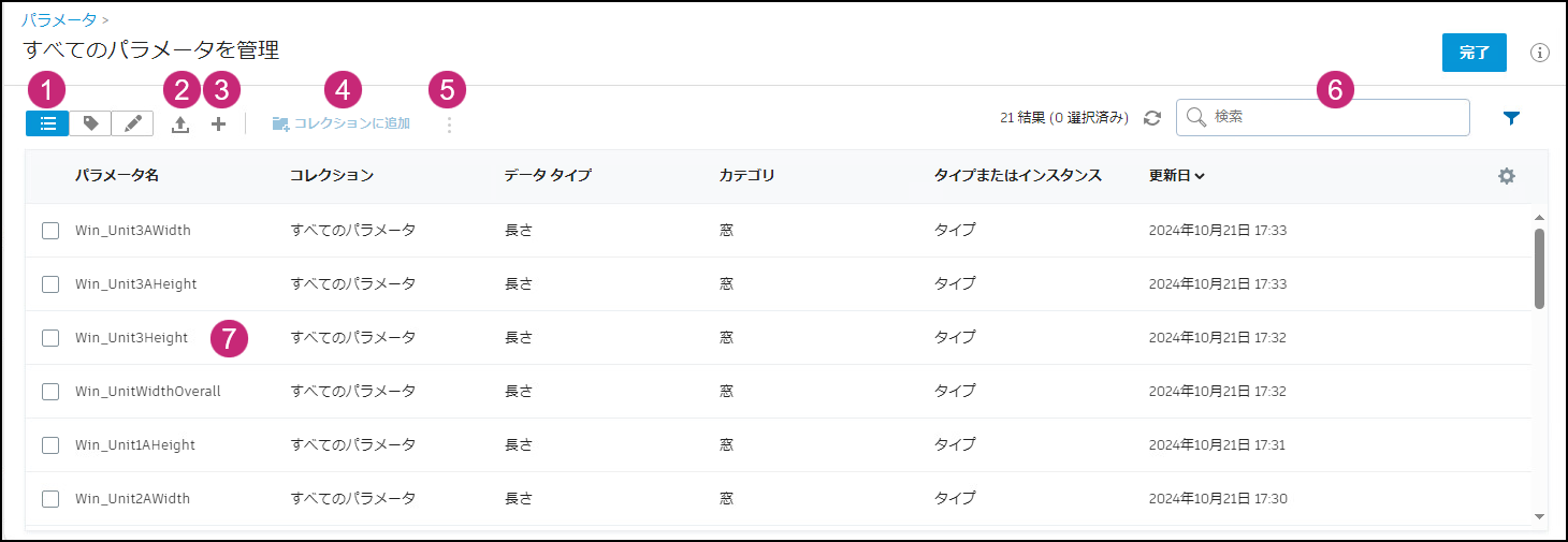

すべてのパラメータを管理する
Account Admin で[ライブラリ]にナビゲートします。[パラメータ]タブで、 [すべてのパラメータを管理する] をクリックします。
次のスクリーンショットの番号を使用して、一致する情報を見つけます。パラメータを表示、作成、編集、書き出し、アーカイブする方法を学習します。
すべてのパラメータ インタフェースを管理
  1. ビュー
    • リスト ビュー リスト ビュー アイコン: 編集するパラメータを選択できる既定のビュー。このビューに表示される列を編集するには、テーブルの右端にある[コグ]アイコンを使用します。

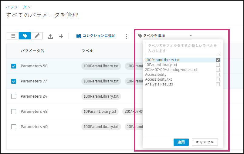

    • ラベル ビュー ラベル ビュー アイコン: ラベル ビューでは、ラベルをアタッチしてパラメータを整理できます。
      パラメータに割り当てられているラベルを確認し、不要なラベルを削除できます。
      1. テーブルで 1 つまたは複数のパラメータを選択します。
      2. 次に、[ラベルを追加]フライアウトを使用して、選択したパラメータのラベルをアタッチまたはアタッチ解除します。
        パラメータのラベル ビュー インタフェース
      3. テキスト ボックスにラベルを入力して検索するか、新しいラベルを作成します。新しいラベルを作成するには、ラベルの横にあるボックスをクリックします。このラベルが選択したパラメータに適用され、他のパラメータで使用できるようになります。
      4. ラベル名の末尾にある[X]を選択すると、そのパラメータから削除できます。
    • 編集ビュー [編集ビュー]アイコン: 編集ビューを使用して、各パラメータのカテゴリ、タイプ/インスタンス、およびプロパティ パレット グループを編集することができます。複数のパラメータを選択して、複数の編集を同時に行うことができます。
    変更をキャンセルするには、選択したパラメータを編集した後、 [適用] をクリックして変更を確定するか、 [破棄] をクリックします。
    ヒント:
    編集ビューで、データが欠落している可能性のあるパラメータを表示するには、 [カテゴリ][タイプまたはインスタンス] 、または他の列でパラメータを並べ替えます。
  2. パラメータ サービスにアップロード: 共有パラメータ ファイルをコンピュータからアップロードして、Autodesk Parameters Service にロードします。詳細はこちら
  3. パラメータを作成する: パラメータを手動で作成するには、[+]ボタンを選択します。名前とデータ タイプを入力する必要があります。
    注: パラメータ名に次の記号を含めることはできません。
  4. コレクションに追加: リスト内のパラメータの横にあるチェックボックスを選択し、 [コレクションに追加] をクリックします。これらのパラメータを追加するコレクションを選択し、 [追加] をクリックします。
  5. [その他]メニュー [その他]メニュー アイコン: リスト内のパラメータの横にあるチェックボックスをオンにし、[メニュー]アイコンをクリックして各種オプションを表示します。
    • コレクションから削除: パラメータが含まれているコレクションからパラメータを削除します。ポップアップ ウィンドウで、関連するコレクションを選択し、 [削除] をクリックします。
    • 書き出し: 選択したパラメータを含む Revit 共有パラメータ テキスト ファイルをダウンロードします。ポップアップ ウィンドウで、 [書き出し] をクリックします。
    • アーカイブ: ポップアップ ウィンドウで、 [OK] をクリックします。
      注: アーカイブされたパラメータは、同じメニューを使用して [復元] を選択することで復元できます。
    • 復元: アーカイブされたパラメータに対してのみ使用できます。
  6. パラメータを検索およびフィルタする
    • 検索: [すべてのパラメータを管理]ウィンドウの右上にあるボックスにクエリーを入力します。パラメータは名前で検索されます。
    • フィルタ: 検索ボックスの右側にある[フィルタ]アイコン パラメータのフィルタ アイコン で[フィルタ]パネルをアクティブにします。パラメータは、プロパティ パレット グループ、専門分野、データ タイプ、カテゴリによってフィルタできます。また、インスタンス パラメータ、非表示パラメータ、アーカイブされたパラメータなどの特定の特性でリストをフィルタするように切り替えることもできます。
      フィルタ ペインの右下隅にある [この検索を保存]ボタン を使用すると、現在の検索条件を保存して後で使用できます。
      保存された検索を取り消したり削除するには、 [保存済みフィルタ] タブに切り替えます。
  7. 既存のパラメータを編集する: パラメータ名をクリックすると、画面に[パラメータ プロパティ]ウィンドウが開きます。
