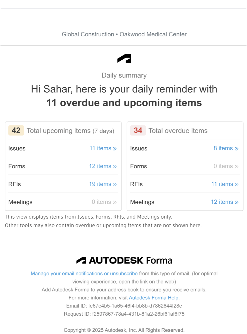

1 日のダイジェスト構造
1 日のダイジェスト電子メールは、プロジェクト プロファイルに指定されているタイムゾーンの午前 4 時 0 分に送信されます。1 日のダイジェストが生成されると、メンバーの名前と電子メールに含まれるすべての項目の合計数(期限の迫っている項目、期限超過項目、アクションが必要な項目、および更新項目)をパーソナライズした導入部分が含まれます。
1 日のダイジェストは、次のセクションで構成されています。
期日のリマインダ
期日のリマインダについては、次の点に注意してください。
期日のリマインダは、この順序で次のツールに対して表示されます。
  1. 指摘事項
  2. フォーム
  3. 情報提供依頼
  4. 提出物
  5. ミーティング
アクションが必要な項目と更新項目
期日のリマインダに加えて、1 日のダイジェストには次のものが含まれます。
ダイジェストの概要に表示される合計では、これらのカテゴリのすべての項目を合計します。

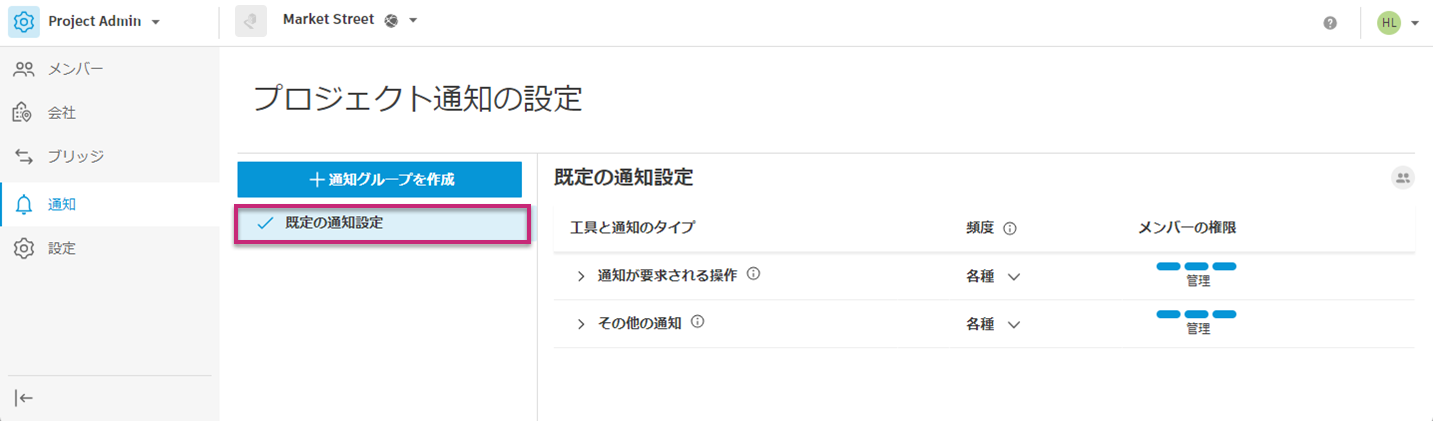

[既定の通知設定] 通知グループは、既定で各プロジェクトで使用することができます。プロジェクト管理者は、以下で説明するように、このグループをテンプレートとして使用して、選択したメンバー、役割、または会社に既定の通知頻度設定をすばやく適用することができます。
注: [既定の通知設定] グループのすべての通知頻度の設定は、 [毎時] に設定されています。
[既定のプロジェクト設定]

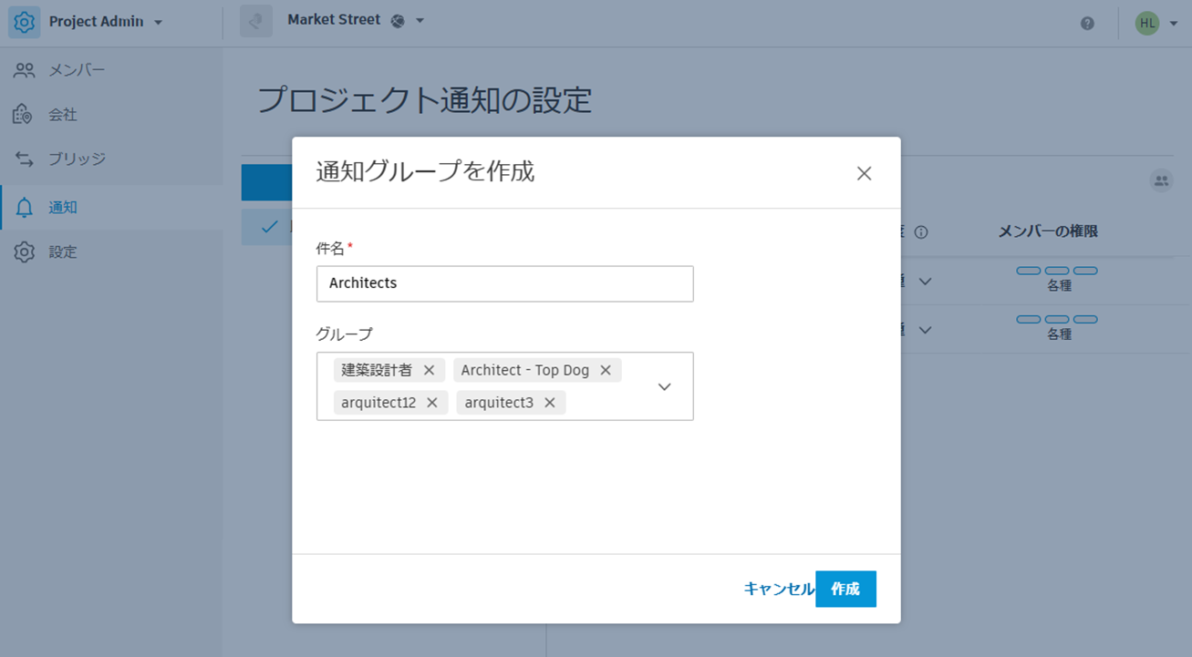

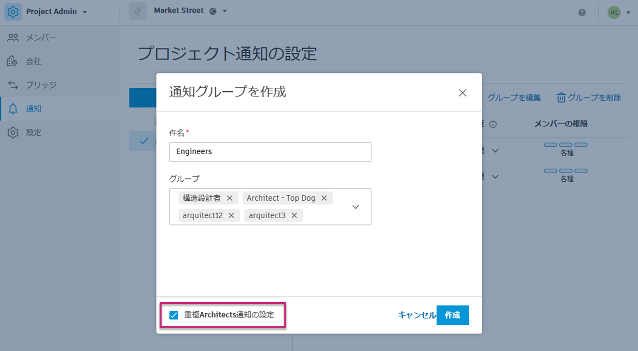

通知グループを作成するには、次の操作を実行します。
  1. 製品ピッカーから [Project Admin] を選択します。
  2. 左側のナビゲーションで [通知] ツールを選択します。
  3. [通知グループを作成] グループを作成のボタン をクリックします。
  4. 通知グループに希望する名前を入力します。
  5. ドロップダウン メニューからメンバー、役割、または会社を選択するか、名前を入力してオプションのリストをフィルタします。
    注: 非アクティブなユーザは通知グループには追加できますが、アクティブになるまでプロジェクトには表示されず、通知も受信しません。
  6. [作成] をクリックします。
    [新しい通知グループを作成]
    新しく作成されたグループがハイライト表示されます。
    [新しく作成されたグループ]

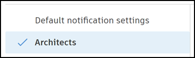

ヒント: 以降の通知グループを作成する場合、モーダルの下部にある [通知設定を複製] チェックボックスをオンにして、現在選択されているグループの設定を複製できます。チェック ボックスは既定でオンです。必要に応じて、チェックボックスをオフにできます。
[グループ設定を複製]

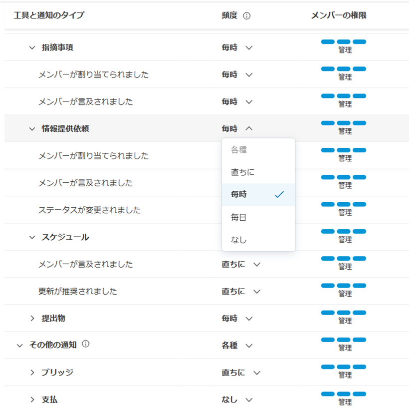

電子メールの頻度と権限レベルをコントロールする
通知グループを作成すると、電子メールの頻度設定と権限レベルをコントロールできるようになります。

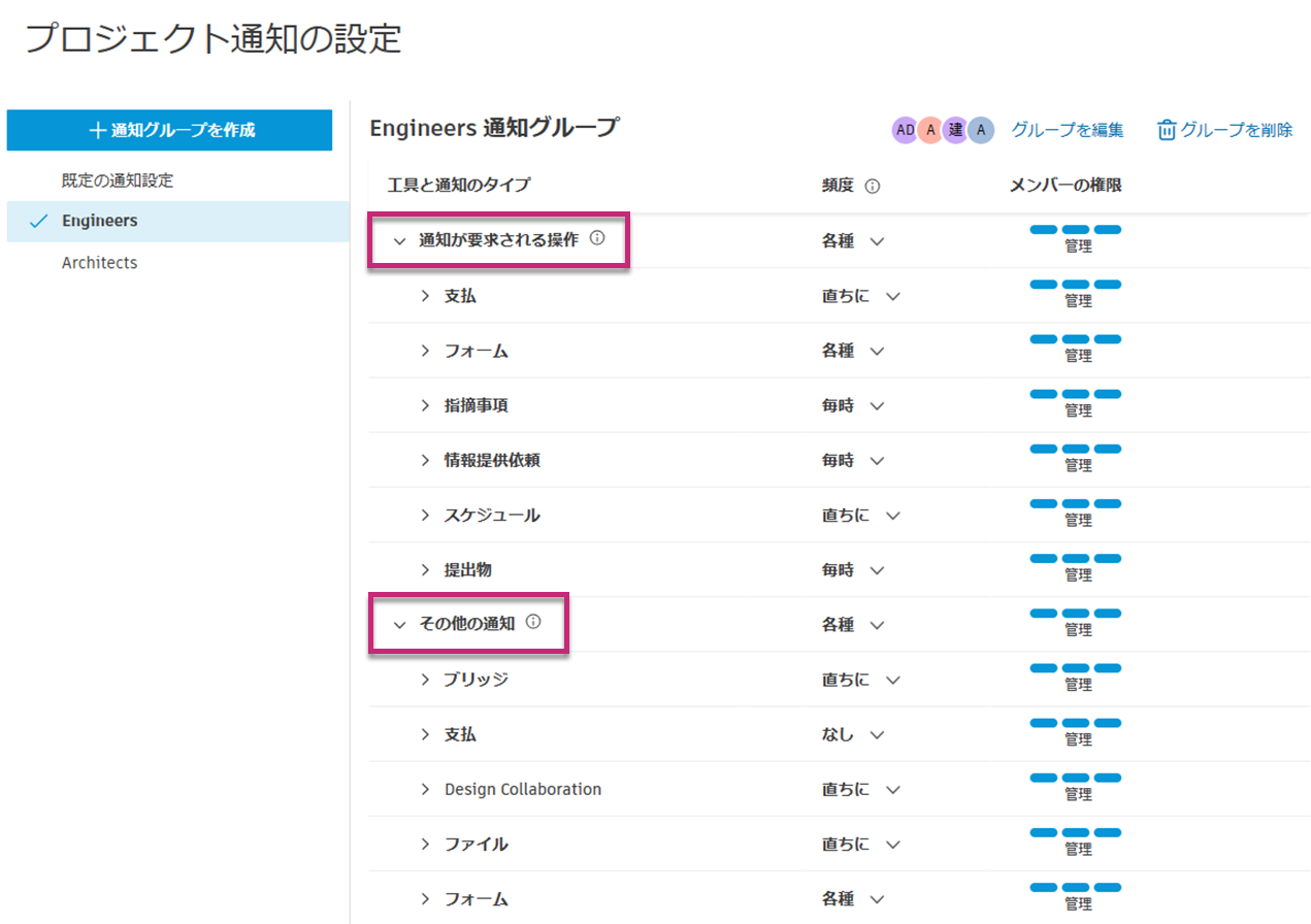

既定では、ツールと通知のタイプは、 [通知が要求される操作] と [その他の通知] の 2 つのカテゴリに分かれています。これは、指定されたイベントが発生したときに、メンバーのアクションが必要かどうかを示します。たとえば、レポートが公開または更新された場合、メンバーのアクションは必要ありませんが、指摘事項がメンバーに割り当てられた場合はアクションが必要です。
それぞれの通知タイプには、内容が分かりやすい一意のタイトルが付けられており、その通知をトリガする特定イベントを示す簡潔な説明も含まれています。
電子メールの頻度の設定と権限レベルをコントロールするには、次の操作を実行します。
  1. [通知が要求される操作] および [その他の通知] の横にある展開アイコンを使用して、通知頻度を設定するツールと通知タイプを選択します。
    [通知頻度を設定]
  2. [頻度]ドロップダウン メニューを使用して、目的の通知頻度の設定を指定します。詳細については、「通知と頻度」を参照してください。
    [頻度]ドロップダウン
  3. 通知頻度を [行わない] に設定すると、必要なツールや通知タイプの通知をオフにすることができます。詳細については、「通知をオフにする」を参照してください。
  4. 権限選択ドロップダウン メニューを使用して、必要に応じてツールまたは通知タイプに権限レベルを割り当てます。
    [ユーザ権限の通知]

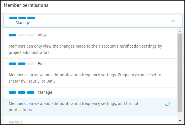

[通知]ツールには、各プロジェクトのメンバーに適用される 4 つの権限階層があります。
権限レベル 機能
表示 メンバーは、プロジェクト管理者管理者が設定した頻度通知の設定のみを表示できます。[頻度]ドロップダウンは無効になっています(グレー表示)。
編集 メンバーは、頻度通知の設定を表示および編集できます。メンバーは通知をオフにできません。[行わない]オプションは無効になっています(グレー表示)。
管理 メンバーは、頻度の設定を表示および編集できます。さらに、メンバーはツールや通知タイプの通知をオフにすることができます。
その他 メンバーには、さまざまな権限レベルが割り当てられています。

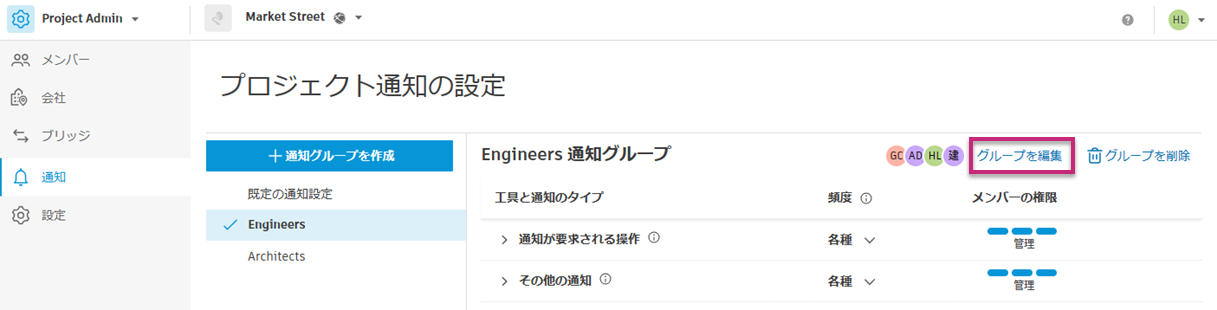

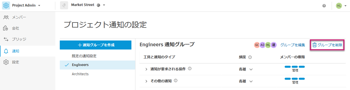

通知グループを編集および削除する
グループ名を編集したり、メンバー、役割、会社を追加または削除することができます。
通知グループを編集する
  1. 編集するグループを選択します。
  2. [通知] ページの右上にある [グループを編集] をクリックします。
    [受信者を追加]
  3. 必要に応じて変更を行います。
  4. [適用] をクリックします。

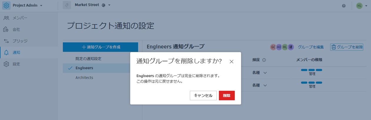

通知グループを削除する
  1. 削除する通知グループを選択します。
  2. [通知] ページの右上にある [グループを削除] をクリックします。
  3. 選択の確認を求められたら、 [削除] をクリックします。
    注: グループの削除は元に戻せません。

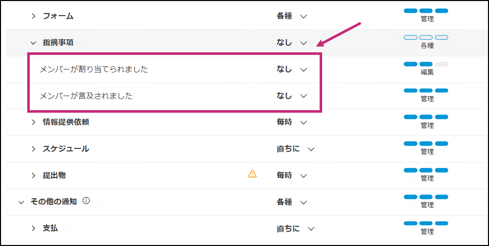

一部の通知をオフにする
ツールや通知タイプの特定の通知をオフにするには、それらのツールや通知タイプの頻度を [行わない] に設定します。詳細については、「電子メールの頻度と権限レベルをコントロールする」を参照してください。

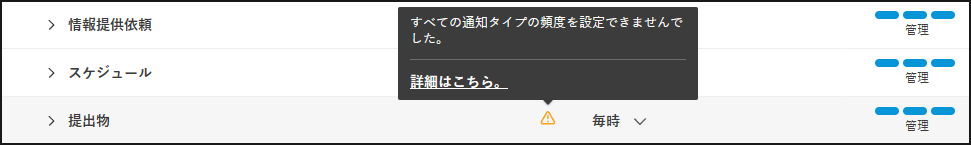

すべての通知タイプの頻度を設定できない
ツールの電子メール通知頻度を [毎日] または [毎時] に設定すると、一部のツールまたは通知タイプの横に次のようなツールチップが表示される場合があります。
[エラーのツールチップ]
このエラーは、指定されたツールの少なくとも 1 つの通知タイプがダイジェストに含まれていないため、希望する頻度を指定できないことを示しています。

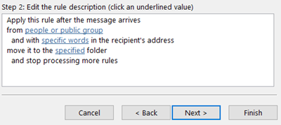

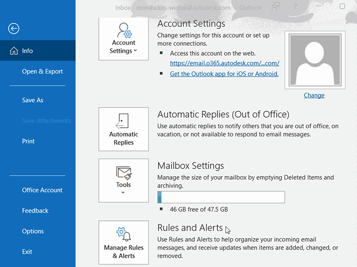

Outlook
Outlook ルールを編集するには、次の手順に従います。
  1. Outlook を開きます。
  2. [ファイル] > ** [ルールと警告の管理]** をクリックします。
  3. [ルールの変更] > [ルール設定の編集] をクリックします。
  4. [ユーザまたは公開グループから] ボックスをオフにします。
  5. [受信者のアドレスに特定の単語を含む] ボックスをオンにし、ルールの説明ダイアログで [特定の単語] リンクをクリックします。
  6. "@Autodesk Forma.autodesk" と入力して [追加] をクリックし、 [OK] をクリックします。
  7. メッセージに対して実行するアクションの横にあるボックスをオンにし、 [次へ] をクリックします。
  8. 必要に応じて、例外を選択し、 [次へ] をクリックします。
  9. [完了] ボタンをクリックします。
    Outlook ルールの編集の詳細については、こちらの Microsoft サポート記事を参照してください。

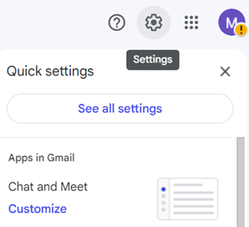

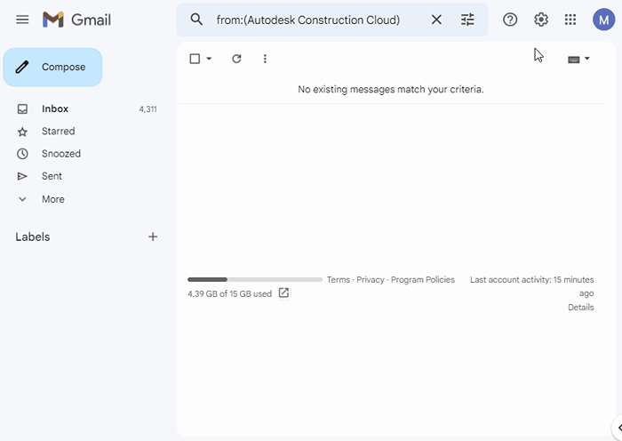

Gmail
  1. Gmail を開きます。
  2. 右上の [設定] > [すべての設定を表示] をクリックします。
  3. [フィルタとブロックされたアドレス] をクリックし、変更するフィルタの横にある [編集] をクリックします。
  4. 次に示すように、フィルタ条件を [差出人] フィールドから [単語を含む] フィールドに移動します。
  5. [続行] をクリックします。
  6. 条件に一致するメッセージに対して実行するアクションの横にあるボックスをオンにします。
  7. [フィルタを更新] をクリックします。
