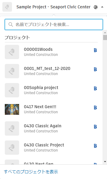

プロジェクトを作成するには:
  1. プロジェクト ピッカーを開き、メニューの下部にある [すべてのプロジェクトを表示] をクリックします。
