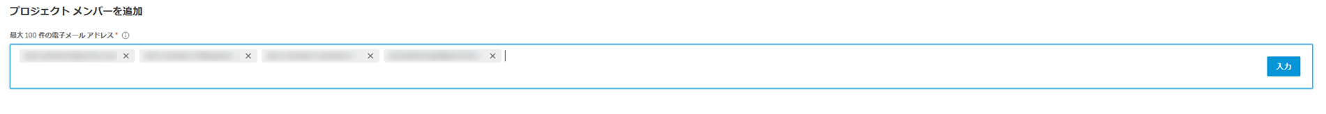

  3. メンバーの電子メール アドレスを入力するか、電子メール アドレスのリストにカンマ、タブ、スペース、またはセミコロンで区切って貼り付けます。
    電子メール アドレス
  4. [Enter] をクリックして、メンバー テーブルにメンバーを追加します。

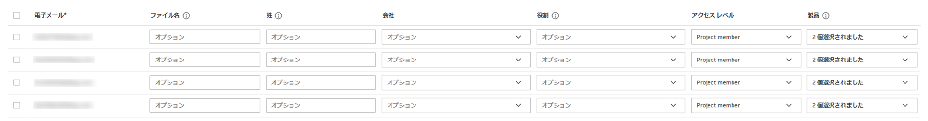

    メンバー テーブル
  5. 名前フィールドが空の場合は、必要に応じてメンバーの姓と名を入力できます。これらは、自分のプロファイルを作成する時に提案されます。
  6. 各メンバーの [会社] と [役割] を選択します。会社と役割を使用して、メンバーにすばやく権限を適用することができます。
    注: 役割によってアクセス レベルの選択が更新されます。役割を選択した後で、手動でアクセス レベルを変更することができます。
  7. メンバーのアクセス レベルを選択します。

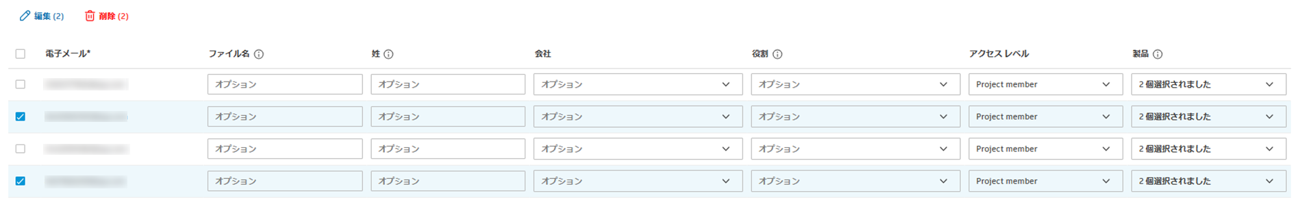

  1. 変更を加えるメンバーを選択します。
    一括選択

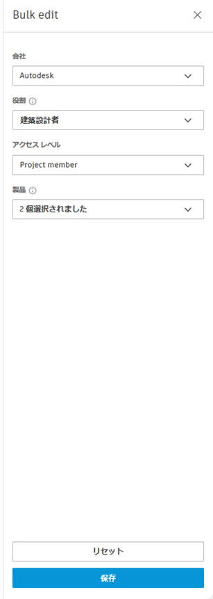

  2. [編集] をクリックします。右側にパネルが表示されます。
  3. パネルのドロップダウン リストを使用して、メンバーの会社、役割、アクセス レベル、および製品へのアクセスを変更します。
  4. [保存] をクリックします。

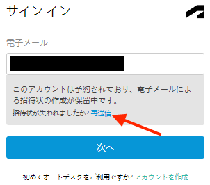

  • 管理者は、[その他]メニュー から招待状を再送信することができます。
  • メンバーはサインイン時に招待状の再送を依頼することができます。
