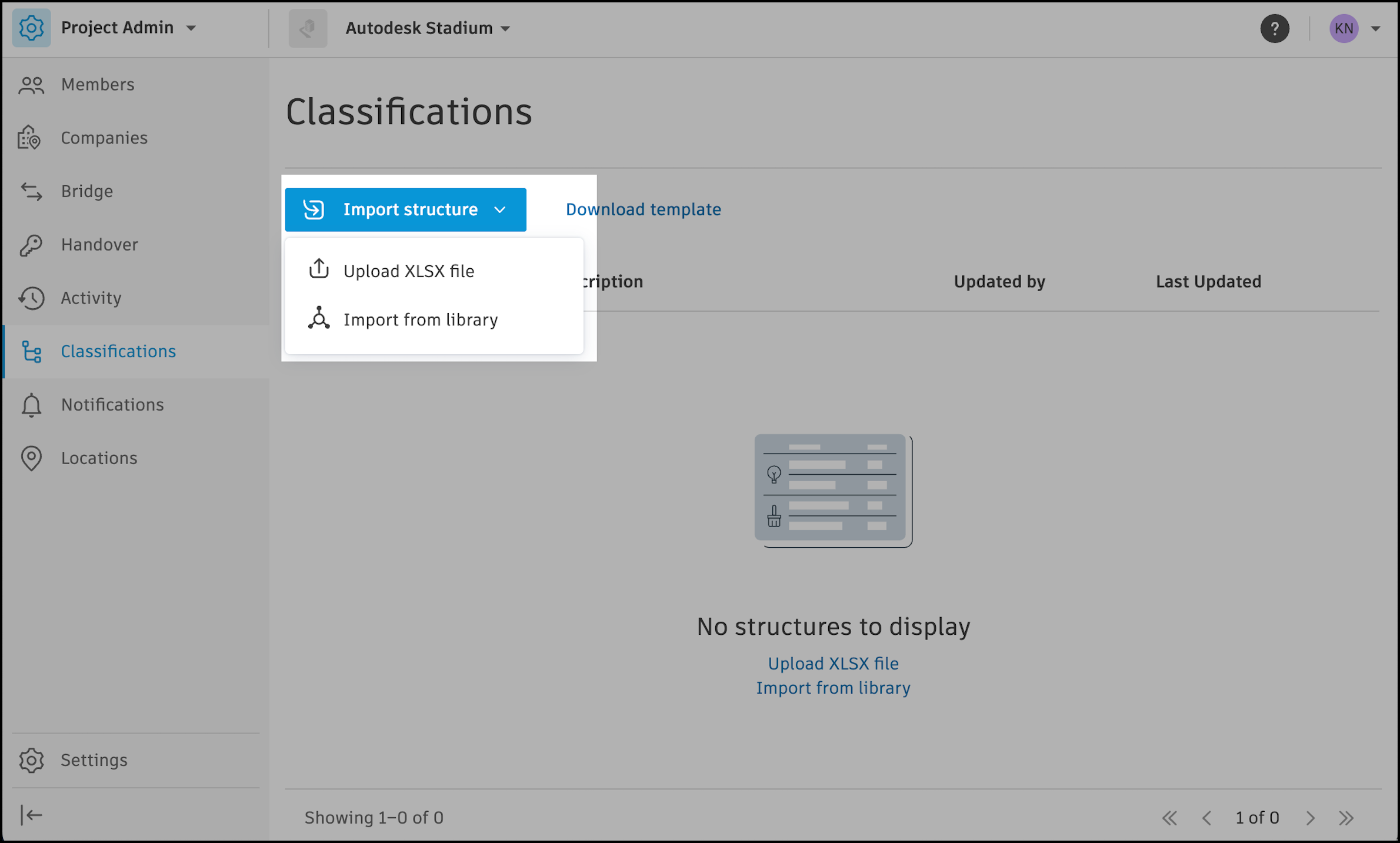

  4. [構造体系を読み込む] をクリックします。
    構造体系を読み込む
  5. [ライブラリから読み込む] を選択します。
  6. ライブラリにある分類構造体系から選択します。
  7. [読み込む] をクリックします。

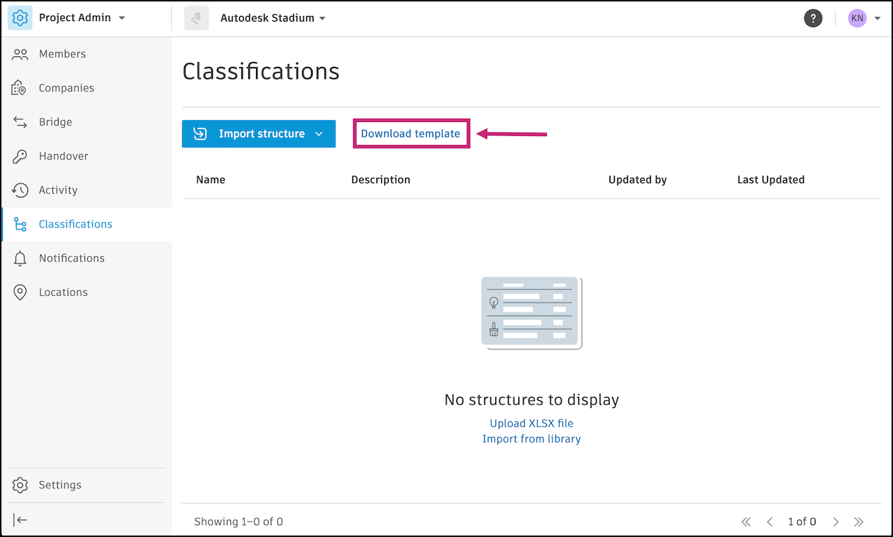

  4. [テンプレートをダウンロード] をクリックします。
    [テンプレートをダウンロード]リンク
