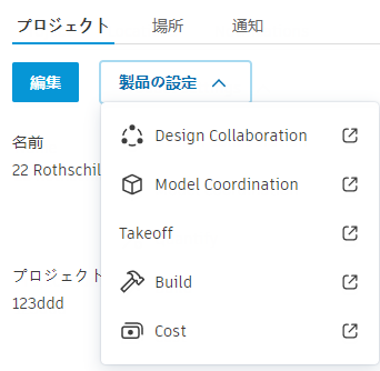

[設定]ツールから、プロジェクトで使用する製品に固有な設定にリンクすることができます。
  1. [プロジェクト] タブで、 [製品の設定] ドロップダウン リストをクリックします。
  2. 製品レベルの固有な設定を更新するには、ナビゲート先の製品を選択します。
注: アクセス権のある製品のみがこのリストに表示されます。
