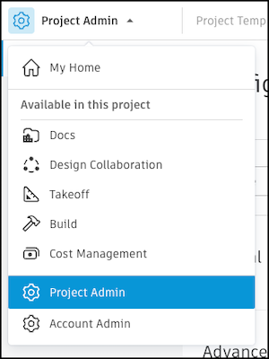

  3. さまざまな製品用にテンプレートを設定します。製品ピッカーで製品を選択します。
    注: テンプレートで設定できる製品は、テンプレートでの製品アクセス権によって異なります。これは [テンプレート メンバー] ページで設定され、ハブで使用可能な製品によって決まります。
    さまざまな製品オプションが表示された製品ピッカー
