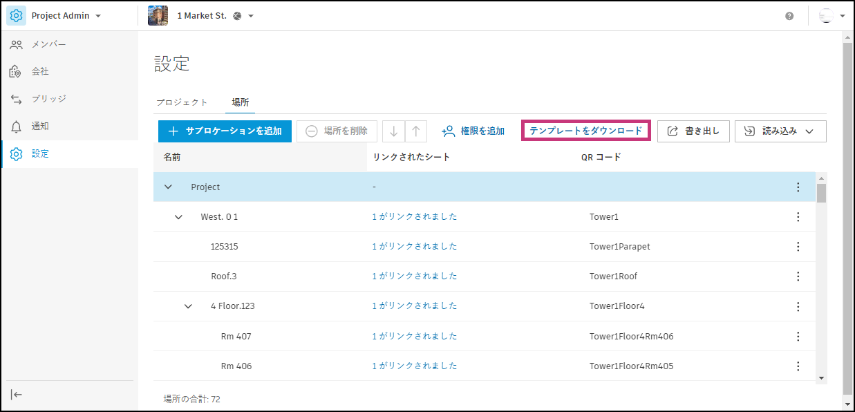

スプレッド シート テンプレートを使用して場所を読み込む
スプレッド シート テンプレートを使用して場所を読み込むには、次の操作を実行します。
  1. [テンプレートをダウンロード] をクリックします。
  2. ローカルのダウンロード フォルダからダウンロードした XLSX ファイルを開きます。
    2 番目以降のシートで提供されている書式設定のガイダンスを読んでください。
  3. ガイドに従って、最初のシートに場所のデータを入力します。テンプレートの入力方法の詳細な手順については、「場所の読み込みテンプレートを入力する」を参照してください。

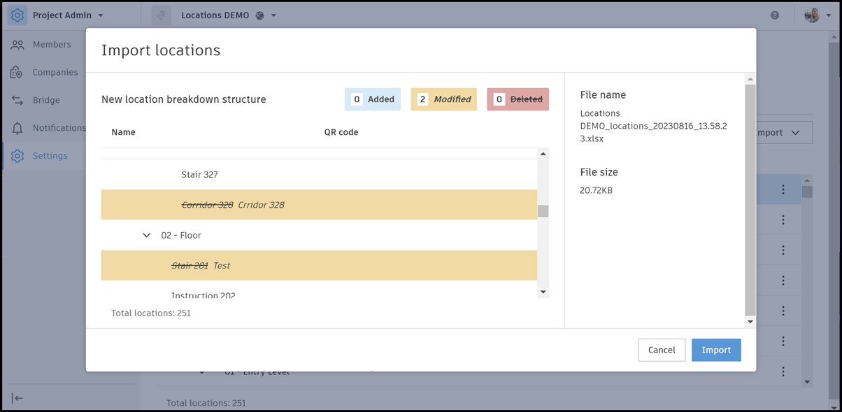

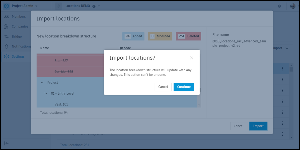

  5. [読み込む] をクリックし、保存したファイルを選択する
    [場所を読み込む] 画面をレビューして、追加、変更、または削除した場所が正しいことを確認します。
  6. [読み込む] をクリックします。
  7. [続行] をクリックして、既存の場所の分類構成が上書きされることを確認します。
    注: ルート ノードに読み込むと、既存の場所が削除され、プロジェクト内のすべての項目に割り当てられた場所がクリアされます。この操作は元に戻せません。

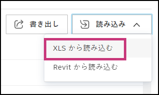

必要に応じて、Excel ファイル(XLS または XLSX)からいつでも場所を読み込むことができます。これを行うには、次の手順を実行します。
  1. [場所]ページの右上にある[読み込み] > [Excel から読み込み]をクリックします。
  2. コンピュータから Excel ファイル(XLS または XLSX)を選択します。
  3. 「スプレッド シート テンプレートを使用して場所を読み込む」の手順 5 ~ 7 を完了します。

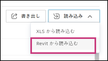

Revit ファイルから場所を読み込むには、次の操作を実行します。
  1. [場所]ページの右上にある[読み込み] > [Revit から読み込み]をクリックします。
  2. アップロードする Revit ファイルにナビゲートします。
  3. [ファイルを選択] をクリックします。
  4. [読み込む] をクリックします。
  5. [続行] をクリックして、既存の場所の分類構成が上書きされることを確認します。

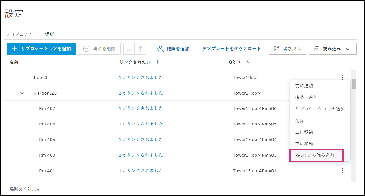

ノードに場所を読み込む
上記の手順 1 ~ 5 で説明したように場所の構造全体を読み込むことに加えて、場所をノードにのみ読み込むこともできます。この方法では、ブランチ構造のみが上書きされ、既存の場所の詳細情報全体は上書きされません。
  1. 場所を読み込むノードの横にある [その他] メニュー をクリックします。
  2. [Revit から読み込み] をクリックします。
  3. 上記の手順 2 ~ 5 に従います。

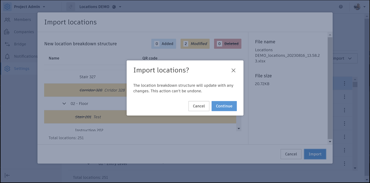

場所の分類構成を作成したら、設定メニューを使用して個々の変更を行う代わりに、すべての場所を書き出して一括変更を行うことができます。
  1. [書き出し] をクリックします。
  2. ローカルのダウンロード フォルダから、現在の場所のダウンロードした XLSX ファイルを開きます。
  3. ガイダンスに従って、最初のシートを変更します。
    • 新しい行を挿入する
    • 場所の名前を変更する
    • 新しい場所を追加する
    • 行を移動して場所の順序を変更する(同じ親の場所の中にある場合のみサポートされます)
    • 行を削除して場所を削除する
    重要:
    ソフトウェアによって場所 ID が生成されます。
    • 場所 ID は、場所データと同じ行に置いておく必要があります。
    • 新しい項目には場所 ID を作成しないでください。
    • 既存の場所を新しい親場所に移動することはできません。
  4. 完成したスプレッドシートを保存します。
  5. 「場所を読み込む」 の上記の手順 5 ~ 7 を完了します。
