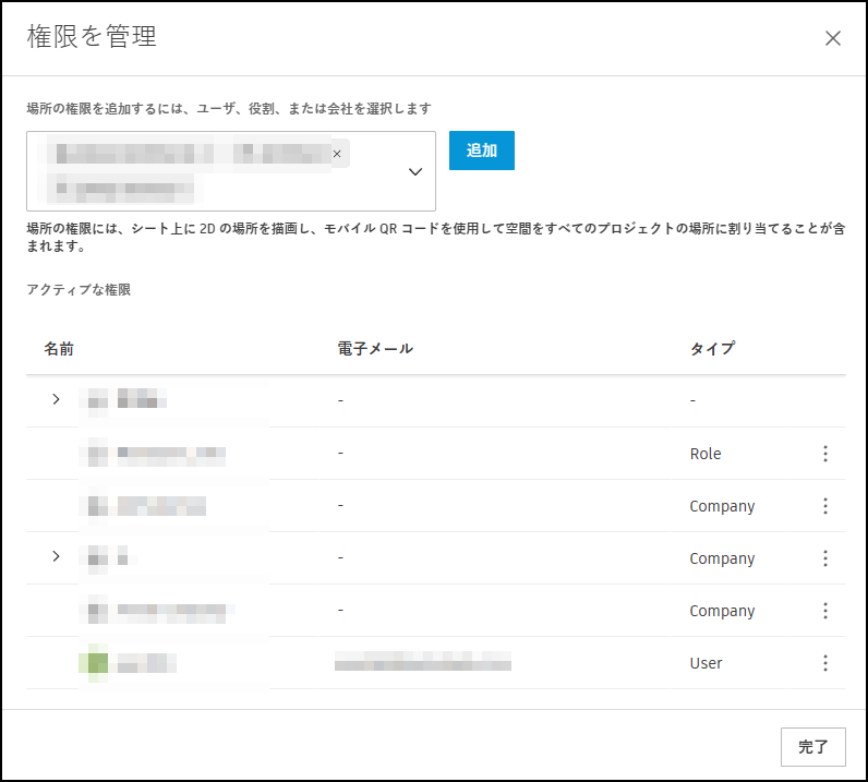

プロジェクト管理者が場所の管理者権限を付与するには、次の操作を行う必要があります。
  1. [設定] ツールをクリックします。
  2. [場所] タブをクリックします。
  3. [権限の追加] をクリックします。
    場所の管理者権限を持つすべてのユーザ、役割、会社が一覧表示されます。
  4. ユーザ、役割、または会社を追加します。
  5. [追加] をクリックします。
  6. [完了] をクリックします。

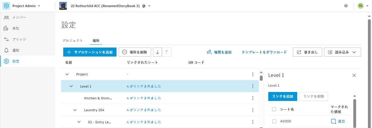

  1. [設定]をクリックします。
  2. [場所]タブを選択します。
  3. 関連する場所を選択します。
  4. 右側のパネルで [リンクを追加] をクリックします。
  5. 該当するシートを選択し、場所にリンクします。
    注: シートを場所のサブ場所にリンクさせたい場合は、チェックボックスをオンにします。
  6. [シートを追加] をクリックします。
注: 任意のシートの横にあるチェックボックスをオンにし、 [リンクを削除] をクリックすると、リストから削除されます。

プロジェクト管理者は、 [設定] ツール > [場所] タブから、 [マークされた領域] 列の関連するシートの横にある [追加] をクリックして、場所の領域を定義できます。
シートがポリゴン/ポリライン モードで開き、 [位置] パネルが表示されます。

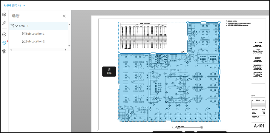

プロジェクト管理者や場所の管理者は、 [シート] ツールでシート上に場所領域を直接定義することもできます。
  1. [シート] ツールで関連するシートを開きます。

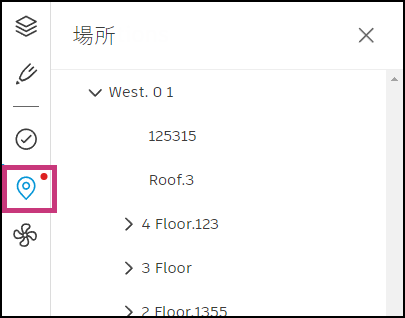

  2. [位置] パネルでフロア名を選択します。
  3. ポリゴン ツールが選択されていない場合は、選択します。
  4. 床面積の周囲に形状を描画します。

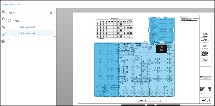

  5. サブ場所名を選択し、ポリゴン ツールで領域を定義します。
    注: [削除] のごみ箱アイコンをクリックすると、その領域を削除できます。
  6. シート内の各場所領域を操作して、すべてが定義されていることを確認します。
