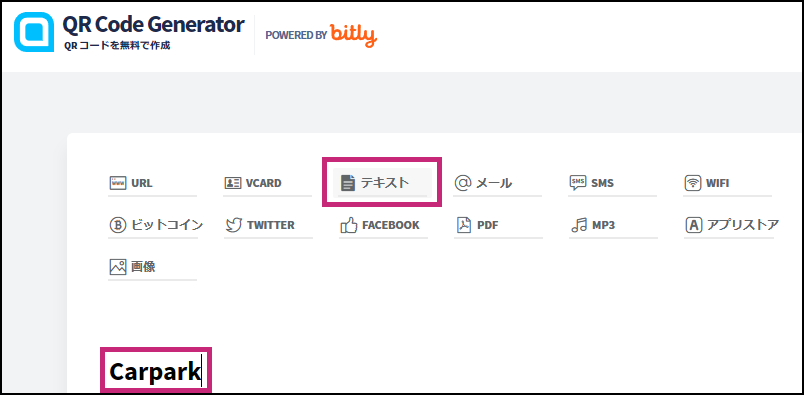

まず、外部ツールを使用して QR コードまたはバーコードを作成する必要があります。以下の例では、次を使用しました: https://www.qr-code-generator.com/
  1. QR コード外部ツールを開きます。
  2. [テキスト] を選択します。
  3. QR コードをプロジェクトの場所にリンクするために使用するテキストを入力します。たとえば、CarPark という単語を使用します。
注: Web 上の関連する場所には同じテキストを入力する必要があります。スペースを含まない英数字で最大 255 文字まで入力します。
これで、QR コードまたはバーコードをダウンロードして印刷できるようになりました。

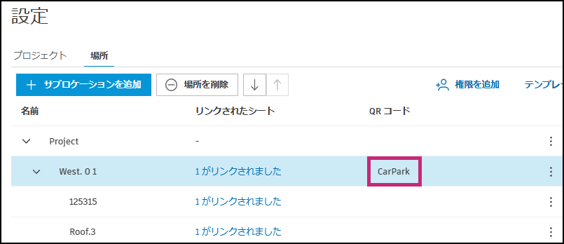

QR コードを場所にリンクする
  1. 製品ピッカーから [Project Admin] をクリックします。
  2. [設定] をクリックします。
  3. [場所] タブを選択します。
  4. 関連する場所を見つけ、 [QR コード] フィールドをクリックします。
  5. QR コード外部ツールで入力したものと同じテキストを入力します。
上記の例に従って、QR コードを場所 Car Park にリンクします。そのため、QR コード外部ツールで使用したテキスト CarPark を入力します。
