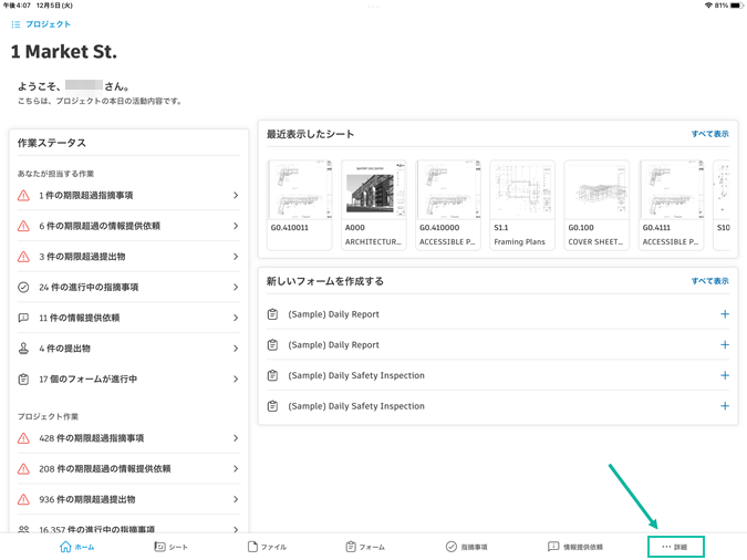

モバイルで場所を表示する(iOS)
iOS で[場所]ツールにアクセスするには、プロジェクトを開き、 [その他] メニュー をタップして、[場所]をタップします。
