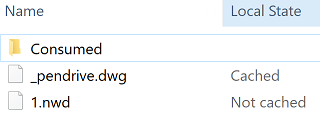

ファイル/フォルダをキャッシュする
キャッシュの状態は、接続されているドライブの[ローカルの状態]見出しの下に[キャッシュ済み]または[未キャッシュ]として表示されます。
注: ファイルとフォルダは、接続されているドライブで開いたときに自動的にキャッシュされます。
ファイルとフォルダをキャッシュするには、ファイルまたはフォルダを右クリックし、[同期]をクリックします。
