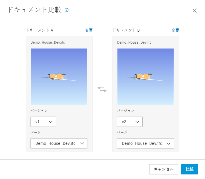

ファイルを比較するには:
  1. 左側のナビゲーションで[ファイル]をクリックし、[ファイル]ツールを開きます。
  2. 比較するファイルの 1 つをクリックして、ビューアで開きます。
  3. 右上の[比較] をクリックして、比較機能を開きます。
    ファイルに複数のバージョンがある場合、同じファイルの異なるバージョンが比較の対象として選択されます。これらの 2 つのファイルを比較する場合は、[比較]をクリックします。それ以外の場合は、次の手順に進みます。
  4. 比較対象のファイルが選択されていない場合は、[ドキュメントを選択]をクリックして、比較対象のファイルを選択します。
  5. ファイル全体を変更するには、各ファイルの上部にある[変更]をクリックして、別のファイルを選択します。
  6. 必要に応じて、各ファイルの下にある [バージョン] ドロップダウン リストをクリックして、比較で使用するバージョンを変更します。
  7. 同様に、PDF ファイルの場合は、[ページ]ドロップダウン リストをクリックして、比較する複数ページの PDF ファイルのページを選択するか、モデルの場合は[シート/ビュー]ドロップダウン リストをクリックして、比較するシートまたはビューを選択します。
  8. 正しいファイルを選択したら、 [比較] をクリックします。
