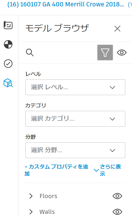

モデル ブラウザにアクセスする
  1. 3D ファイルを開きます。
  2. [3D]タブを選択します。
  3. モデルを選択します。
  4. 左側のパネルで をクリックして、モデル ブラウザを開きます。
モデルのフィルタ
フィルタを適用して、モデルから要素を除外することができます。これにより、特定の設計要素や対象領域に集中して、チームとのコミュニケーションを向上させ、プロジェクトをコンテキスト化することができます。
RVT、IFC、DWG ファイルをサポートする既定のフィルタには、次の 4 つのカテゴリがあります。
注: これらのファイル タイプ、または他のファイル タイプの場合は、カスタム フィルタを追加できます。

注: 既定のフィルタは、モデル プロパティに基づいているため、モデルによって異なる場合があります。
RVT、IFC、または DWG ファイルを使用している場合は、次の操作を実行します。
  1. 既定のフィルタを選択
    注: 既定のビューには 3 つのフィルタが表示されます。[詳細を表示]をクリックすると、すべての既定フィルタと追加フィルタが表示されます。
  2. フィルタ内の要素を選択します。
    フィルタ アイコンをクリックしてすべてのフィルタを非表示にするか、フィルタ パネルの X をクリックしてすべてのフィルタをクリアします
フィルタを追加および並べ替える
既定のフィルタに加えて、カスタム フィルタを追加することができます。また、作業中のファイル タイプが既定のフィルタをサポートしていない場合にも追加できます。
  1. [カスタム プロパティを追加]を選択します
  2. 既に追加されているフィルタをドラッグして並べ替えます
  3. リストされたフィルタを選択して追加するか、検索を使用してオプションを絞り込みます。
  4. [更新]をクリックします。
これらのフィルタには、フィルタ パネルからアクセスできます。3 つ以上のフィルタを追加した場合は、[詳細を表示]をクリックしてすべてのフィルタを表示します。

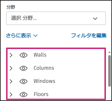

要素を表示または非表示にする
フィルタはモデルから要素を除外しますが、表示および非表示を使用して要素の表示設定をコントロールすることができます。
次の例に示すように、要素はモデル フィルタの下に表示されます。
要素の横にあるを選択して、表示または非表示にします。
また、パネルの上部にあるアイコンを選択して、すべての要素を表示または非表示にすることもできます。
