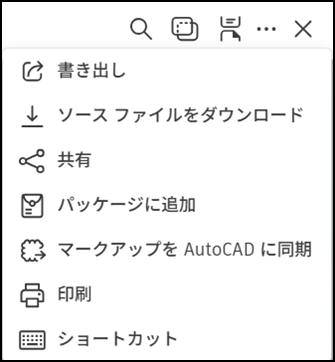

その他のメニュー オプション
右上の[その他]メニュー をクリックすると、ファイルで使用可能なオプションが表示されます。
エクスポート
PDF ファイル、DWG ファイル、RVT ファイル(2D ビューを含む)を書き出し、含めるマークアップを選択します。詳細については、ヘルプ トピック「ファイルをエクスポート」を参照してください。
ソース ファイルをダウンロード
詳細については、ヘルプ トピック「ソース ファイルをダウンロードする」を参照してください。
共有
プロジェクト メンバー、別のプロジェクト、またはその他の人とファイルを共有します。詳細については、ヘルプ トピック「ファイルとフォルダを共有する」を参照してください。
マークアップを AutoCAD に同期
DWG ファイルから作成された PDF からのマークアップを AutoCAD 共同作業者と共有したり、同期することができます。トレース環境でマークアップを読み込んで表示することができます。同期後、マークアップに対する更新は自動的にAutoCAD 共有作業者に送信されます。
  1. DWG ファイルから作成された PDF を開きます。
  2. [その他]メニュー をクリックします
  3. [マークアップを AutoCAD に同期] をクリックします
    [マークアップを AutoCAD に同期] ダイアログで、次のように入力します。
    • マークアップを送信する AutoCAD 共有作業者
    • コメント
  4. [送信] をクリックします。
    AutoCAD 共同作業者は、マークアップを読み込んで同期するためのリンクが記載された電子メールを受信します。
    詳細は、AutoCAD ヘルプ トピック「概要 - Docs のマークアップ読み込み」を参照してください。
出力
印刷: 印刷は、標準のドキュメント印刷ソフトウェアと同様に機能します。
ショートカット
ショートカット: マークアップを作成および編集するショートカット、一般的なコマンド、および移動物体の一覧を詳細に示します。
