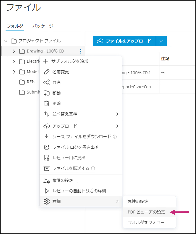

  1. 関連するフォルダの[その他]メニュー をクリックします。
  2. [詳細] にカーソルを合わせ、 [PDF ビューアの設定] をクリックします

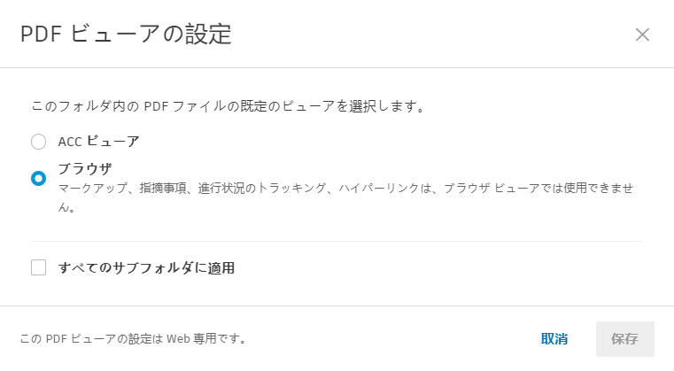

  3. [ブラウザ] を選択します。
    注: ブラウザ ビューアでは、マークアップ、指摘事項、進行状況の追跡、リンクを表示することはできません。
  4. [すべてのサブフォルダに適用] するかどうかを選択します。
  5. [保存] をクリックします。

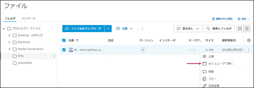

メンバーは特定の PDF ファイルを開くときに、既定のビューアから切り替えることができます。
  1. ファイル リストの関連ファイルの右にある[その他]メニュー をクリックします。
  2. ビューア オプションは、現在の既定の設定によって異なります。
    • 既定のビューアがブラウザの場合は、 [ACC ビューアで開く] をクリック
    • 既定のビューアが ACC ビューアの場合は、 [ブラウザで開く] をクリックします
