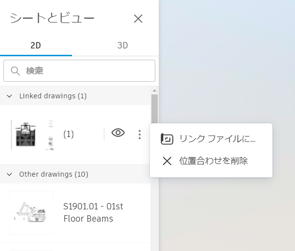

位置合わせした図面を管理する
  1. 3D ファイルを開きます。
  2. ファイル ビューアで、 をクリックします。
  3. [リンクされた図面]とは、手動で 3D モデルに位置合わせされた図面です。リンクされた図面の[詳細]メニューをクリックすると、次の操作を実行できます。
    • リンク ファイルに移動: 手動で位置合わせされた図面が開きます。
    • 位置合わせを削除: 位置合わせされた図面が 3D モデルおよび 2D タブから除去されます。
  4. 各図面の横にある アイコンを使用して、図面を表示または非表示にします。
[その他の図面] は、手動で位置合わせされていない、以前に Revit から追加または位置合わせされた他のすべての図面です。
