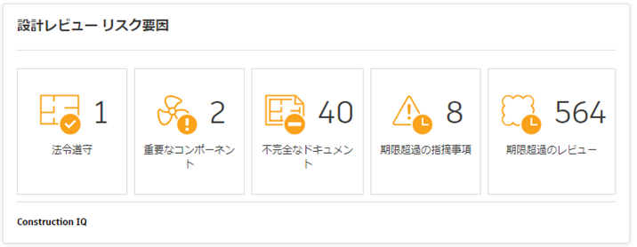

設計レビュー リスク要因
  1. [Insight]ツールの設計機能で、カード ライブラリの設計レビュー リスク要因カードを追加して、次に関連するリスクを確認します。
    • 法令遵守
    • 重要なコンポーネント
    • 不完全なドキュメント
    • 期限超過の問題
    • 期限超過のレビュー

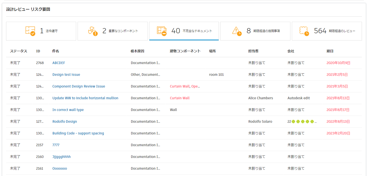

  2. 設計レビュー リスク要因に対するフィルタのいずれかをクリックして、拡張ビューを表示します。

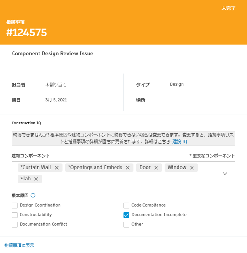

各リスク要因を使用して、根本原因と建築コンポーネントが Construction IQ によって予測されます。プロジェクト リーダーは、これら 2 つの属性を上書きすることができます。これを行うには、次の手順を実行します。
  1. リストの指摘事項のタイトルをクリックします。
  2. 必要に応じて、一覧表示された建築コンポーネントを削除します。
  3. 必要に応じて、[根本原因]を選択解除します。
たとえば、下の図では、一覧表示された建築コンポーネントを削除して[法令遵守]と[ドキュメントの競合]の選択を解除します。
