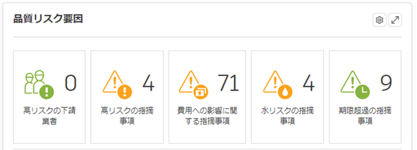

プロジェクトの品質や予算に影響を及ぼすリスク要因をすばやく特定できることが重要です。Construction IQ を使用する役員やプロジェクト管理者は、リスク機能の品質リスク要因カードを使用して、プロジェクトおよび下請業者の品質リスクを評価することができます。
このカードには、プロジェクトの高リスクの指摘事項、水に関する指摘事項などの特定のリスク カテゴリ、高リスクの下請業者が要約されています。また、期限超過の指摘事項とチェックリストのアクティビティ データも含まれます。
カードの各要因をクリックすると、指摘事項および予測されるリスク レベルに寄与するチェックリスト データを表示することができます。
たとえば、[高リスクの指摘事項]要因をクリックすると、プロジェクトの高リスクの指摘事項のリストが表示されます。指摘事項の ID 番号をクリックしてその詳細を表示し、必要に応じてリスク レベルまたはカテゴリを変更します。カードは、これらの変更を反映して自動的に更新されます。

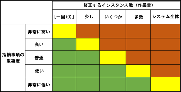

費用はどのプロジェクトでも重要な要素です。[費用への影響に関する指摘事項]要因により、プロジェクト管理者は、どの未完了の品質指摘事項が最も費用への影響をもたらすかを評価できます。次に、これらの指摘事項に優先順位を付けて、予算が超過するのを(場合によってはプロジェクトの結果に影響が及ぶのを)避けることができます。
Construction IQは、プロジェクトの品質指摘事項をレビューし、資材、労働力、設備の直接費、および間接費を評価し、それらを修正するための全体的な費用を見積もります。
次に、指摘事項の重大度と必要な作業の量に基づいて、指摘事項は高、中、または低としてランク付けされます。
緑=低、オレンジ=中、赤=高。
費用への高い影響に関する指摘事項は、高価な項目ややり直し、スケジュールに影響する可能性がある長いリード タイム、主要な調整上の問題、または水に関する損害など、重要な指摘事項です。1 週間以上の対応が必要になり、プロジェクトの予算に大きな影響を与える可能性があります。たとえば、コンクリート圧縮強度テストが必要な基準に準拠しない場合や、水漏れのために乾式壁と断熱材の撤去と交換が発生する場合です。
費用への中程度の影響に関する指摘事項は、既存のパーツを交換するなど、多少のやり直しが必要な中程度の指摘事項であり、対処に数日かかる可能性が高いものです。また、複数の場所で発生する低額の費用の指摘事項や、1 つのインスタンスでやや高額の費用がかかる指摘事項の場合もあります。たとえば、破損したダクトの断熱材を交換する場合や、屋根のシートのパッチ修復を実行する場合です。
費用への低い影響に関する指摘事項は、完了するために一般に高価な設備や長時間の作業を必要としないマイナーな指摘事項です。多くの場合、1 つの場所にのみ影響を与えたり、少額のやり直しを含めます。たとえば、回路ラベルやジャンクション ボックスのカバーの提供や、特定の場所への塗装です。
費用への影響に基づいて指摘事項を格付けすることで、プロジェクト管理者は計画と優先順位付けを行い、より多くの時間と費用がかかる可能性のある作業を最初に行うことができます。
