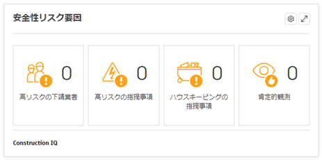

プロジェクトでは、タイムリーなアクションを確実に実行するために、リスクの高い領域を即座に表示する必要があります。 安全性に関する事故を減らすために使用することができます。
安全性リスク要因カードは、他のカードの主要データを統合して、本日の安全性リスク カードに記載されるプロジェクトの日次安全リスク評価に寄与する要因を要約します。
安全性リスク要因カードは、デフォルトで Insight ツールのリスク機能と安全性機能に追加されます。カードが非表示になっている場合は、カード ライブラリから再度追加することができます。

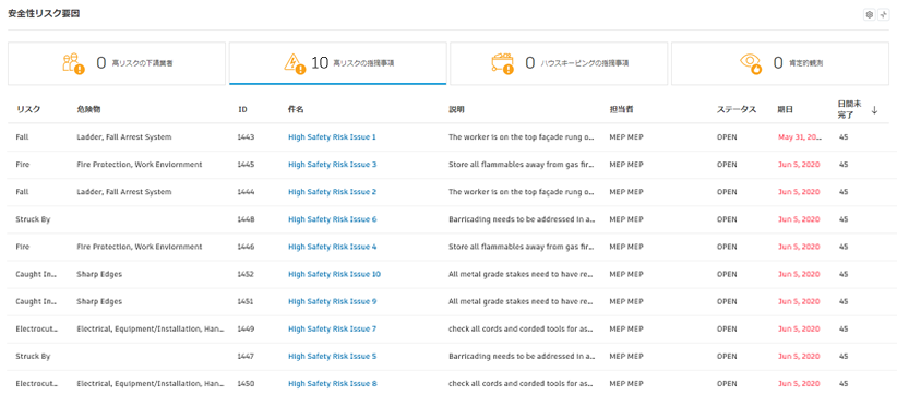

テーブル ビューには、次のカードのリスクが表示されます。
安全性が高リスクの下請業者: 安全性リスクが高いすべての下請業者を表示し、安全性が高リスクの指摘事項、肯定的観測、およびハウスキーピングの指摘事項の合計数の内訳を下請業者ごとに表示します。
安全性が高リスクの指摘事項: 危険物、日間未完了、ステータスなどのリスク タイプごとに、安全性が高リスクのすべての指摘事項を表示します。これは、[安全性が高リスクの指摘事項]棒グラフのさらに詳細なビューです。Construction IQ は、タイプ = 安全性の指摘事項をすべてレビューし、指摘事項を高リスクとして予測およびタグ付けします。
ハウスキーピングの指摘事項: 日間未完了、ステータス、割り当て先を含むすべてのハウスキーピングの指摘事項を表示します。これは、[ハウスキーピングの指摘事項]円グラフのさらに詳細なビューです。Construction IQ は、タイプ = 安全性の指摘事項をすべてレビューし、ハウスキーピングの指摘事項を危険物 = ハウスキーピングおよびリスク = その他として分類します。
肯定的観測: 割り当て先ごとに含まれるすべての肯定的安全性観測を表示します。これは、否定的安全性観測と指摘事項を除外したものであり、[肯定的観測]棒グラフのより詳細なビューです。Construction IQ は、タイプ = 安全性のすべての指摘事項をレビューし、考え方を理解し、安全管理者が良い行動に報酬を与えて奨励するのに役立ちます。
