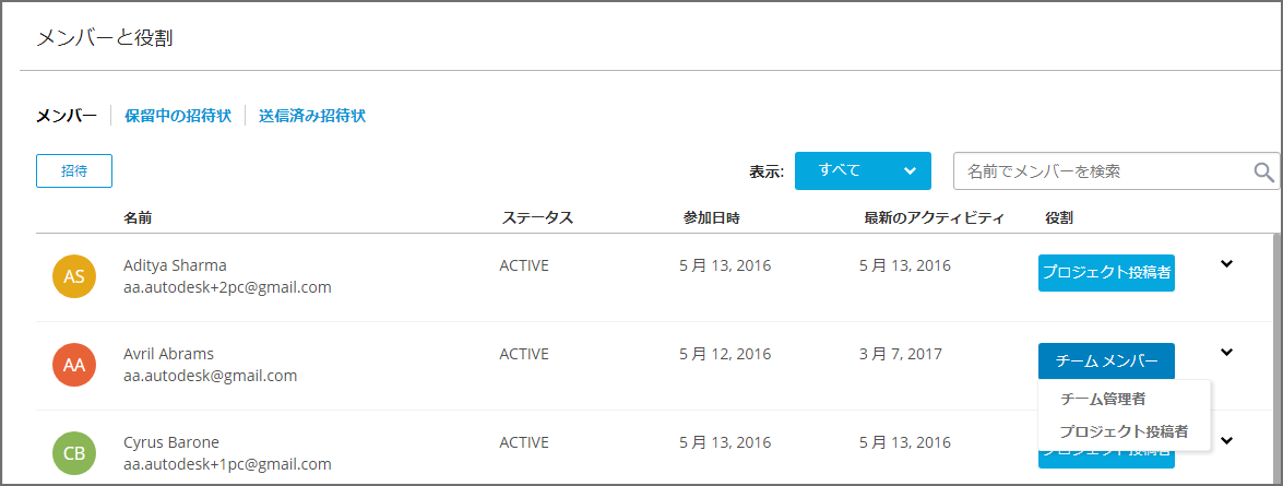

ハブでのユーザの役割を変更するには:
  1. [管理コンソール]を開きます。
  2. [メンバーと役割]タブを選択します。
  3. 役割を変更するユーザを検索します。
  4. 役割をクリックし、役割のドロップダウン リストから新しい役割を選択します。
