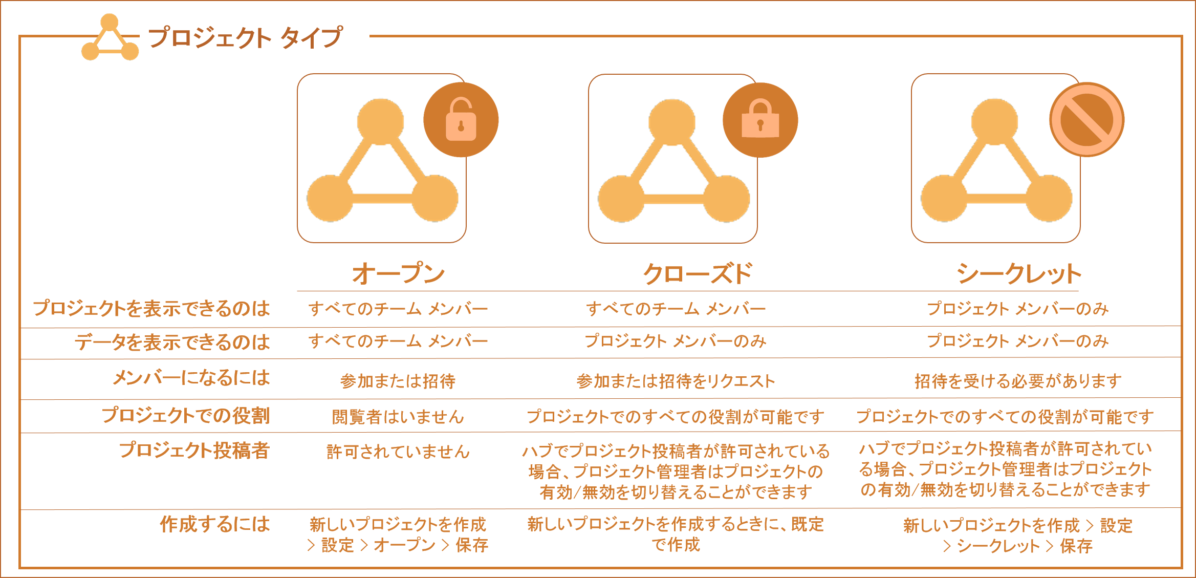

プロジェクトのタイプ
重要: プロジェクト タイプは Fusion Team にのみ適用されます。
プロジェクトのタイプ
Fusion Team では、オープン、クローズド、シークレットの 3 つのタイプのプロジェクトを作成できます。これらのプロジェクトのハブでの表示、コンテンツのプライバシー、メンバーシップの制限のレベルは異なります。プロジェクトを作成すると、既定でクローズド プロジェクトとなります。プロジェクト投稿者のアクセスも、既定で有効になっています(ハブが PC-有効である場合)。
オープン プロジェクト
オープン プロジェクトは、チーム メンバーのみが表示したり、アクセスしたりすることができます。チーム メンバーは、オープン プロジェクトに参加したり、このようなプロジェクトに参加するために招待してもらうことができます。閲覧者の役割は、オープン プロジェクトでは使用できません。
クローズド プロジェクト
クローズド プロジェクトは、チーム メンバーに表示はされますが、アクセスできるのはプロジェクト メンバーのみです。チーム メンバーは、クローズド プロジェクトへの参加を依頼したり、このようなプロジェクトに招待してもらうことができます。プロジェクト投稿者は、プロジェクトが PC 有効である場合には、プロジェクトに招待してもらうことができます。プロジェクトでの 3 つの役割のすべてがクローズド プロジェクトで使用できます。
シークレット プロジェクト
シークレット プロジェクトは、プロジェクト メンバーのみが表示したり、アクセスすることができます。プロジェクト メンバーには招待によってのみなることができます。プロジェクトでの 3 つの役割のすべてがシークレット プロジェクトで使用できます。
