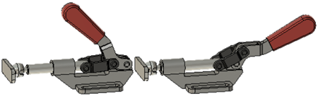

このチュートリアルでは、クランプ アセンブリのコンポーネントにジョイントを追加して、クランプの動きをコントロールします。
組み立てられたクランプ
すべてのコンポーネントが組み立てられ、ジョイントがパーツの動きを表しているクランプ
