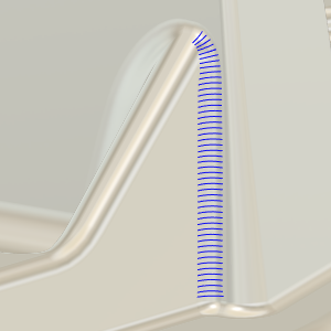

横方向
パスは、材料を横切って(たとえば内側コーナーを横切って)進み、通常、急斜面領域の加工に使用されます。
垂直な壁に[横方向]を使用すると、工具破損の可能性が高まる、コーナーの垂直下方向への工具の進行を防ぐことができます。
急斜面領域の加工に横方向を使用
