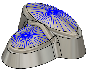

  4. [放射状]ツールパスの[中心点]を選択します。これは、スポーク ホイールのハブを表します。スケッチ点または任意のエッジの頂点を選択します。
    ジオメトリ選択
    注: 2 つの異なるツールパスの 2 つの境界と中心点で示されています。通常、1 回の操作で使用するのは 1 つの境界と 1 つの中心点のみです。

ツールパスが生成されます。
完成したツールパス
2 つの完全に異なるツールパス操作として表示されています。
小さい[内側制限]半径を定義した状態で表示されています。
