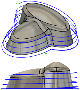

ツールパスが生成されます。
ランプ ツールパス
