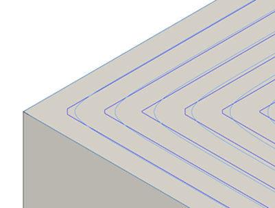

パラメータを変更するとツールパスにどのような影響が及ぶかを把握するには、2 つの類似したツールパスを表示し、キャンバスで比較します。
2 つのツールパスを比較するには:
  1. ブラウザで、比較のための参照として選択するツールパスの名前をクリックします。参照ツールパスは、濃い青色のツールパスとして表示されます。
  2. ブラウザで、比較するツールパスの横にある 非表示のツールパス アイコンをクリックして、そのツールパスが比較用に表示されるようにします。比較ツールパスは、明るい灰色のツールパスとして表示されます。
次の例では、2 つの類似した[急斜面と緩斜面]ツールパスがあります。唯一の違いは、一方のツールパスでは緩斜面パスの[オフセットを円滑化]が有効になっているということです。
一方の[急斜面と緩斜面]ツールパスでは[オフセットを円滑化]を選択、他方では未選択

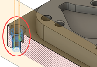

断面解析中にツールパスを表示する例
ビューをオービットしてもツールパスの詳細を確認できない場合は、代わりに断面解析を実行することができます。
断面解析でツールパスが表示されるようにするために、ブラウザでツールパス名の横にある 非表示のツールパス アイコンをクリックしてから、[断面解析]を実行します。

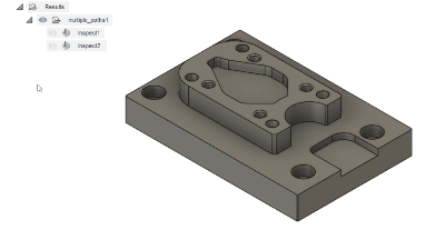

複数サーフェス検査結果の表示例
また、選択されていないサーフェス検査結果を表示することもできます。
