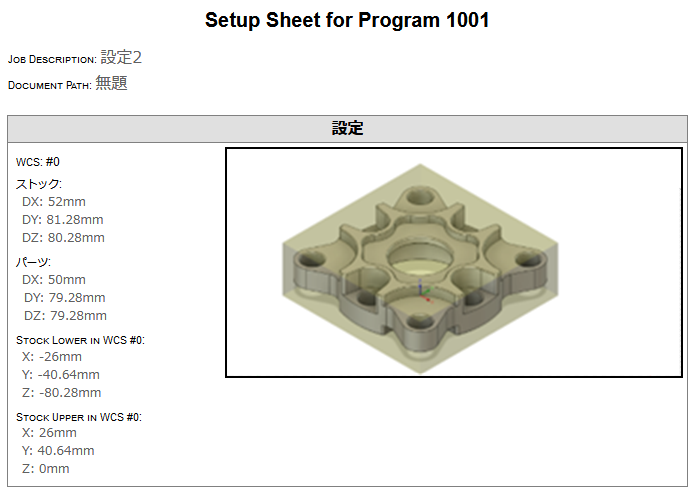

名前の付いたビューをセットアップまたは操作に関連付けると、その名前の付いたビューが加工指示書に追加されます。加工指示書は、マシン上でパーツをセットアップする担当者を視覚的に補助します。
加工指示書の視覚的な支援
セットアップに関連付けられた名前の付いたビューを表示する加工指示書

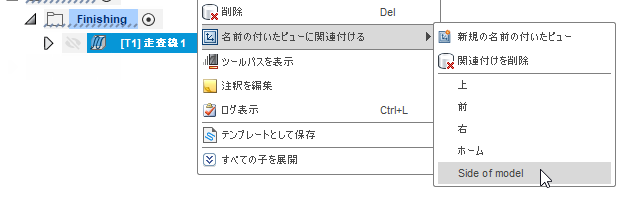

  2. ブラウザで、セットアップまたは操作を右クリックし、[名前の付いたビューに関連付ける]をクリックして、作成した名前の付いたビューを選択します。
    名前の付いたビューのコンテキスト メニュー

ブラウザで、セットアップまたは操作を右クリックし、[名前の付いたビューに関連付ける] > [関連付けを削除]をクリックします。
ヒント: コンテキスト メニューから別の名前の付いたビューを選択すると、代わりにそのビューをセットアップまたは操作に関連付けることができます。
