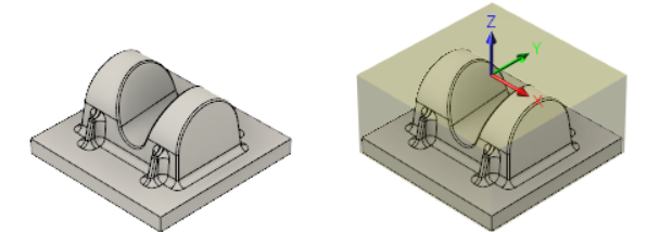

前と後
セットアップが存在しない(左)。セットアップを作成済み(右)。

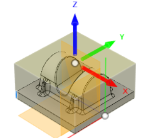

    5. X 軸の向きの反転が必要なことがあります。その場合は、[X 軸を反転]チェックボックスをオンにして、WCS の座標系が次の図に示す座標系と一致するようにします。
      チュートリアル 4: セットアップ

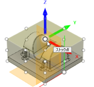

    6. これで新しい WCS の方向が正しくなりました。ここで、原点を再定義する必要があります。[原点]ドロップダウン メニューから[ストック ボックス点]を選択します。
    7. [ストック点]ボタンをクリックし、次の図に示すように、ストック上面中央にある点(白のドットで表示)を選択します。
      チュートリアル 4: ストック点のセットアップ

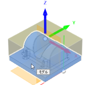

  2. モデル サーフェスを定義します。注: ストックの場合と同様に、加工サーフェスは厳密には必要ありません。しかし、ここではより複雑なセットアップの演習として実行します。
    1. [モデル]グループで、[モデル]ボタンをクリックします。
    2. 次の図に示すように、ストック内のモデルをクリックして加工サーフェスとしてパーツを選択します。
      チュートリアル 4: 選択したパーツのセットアップ
